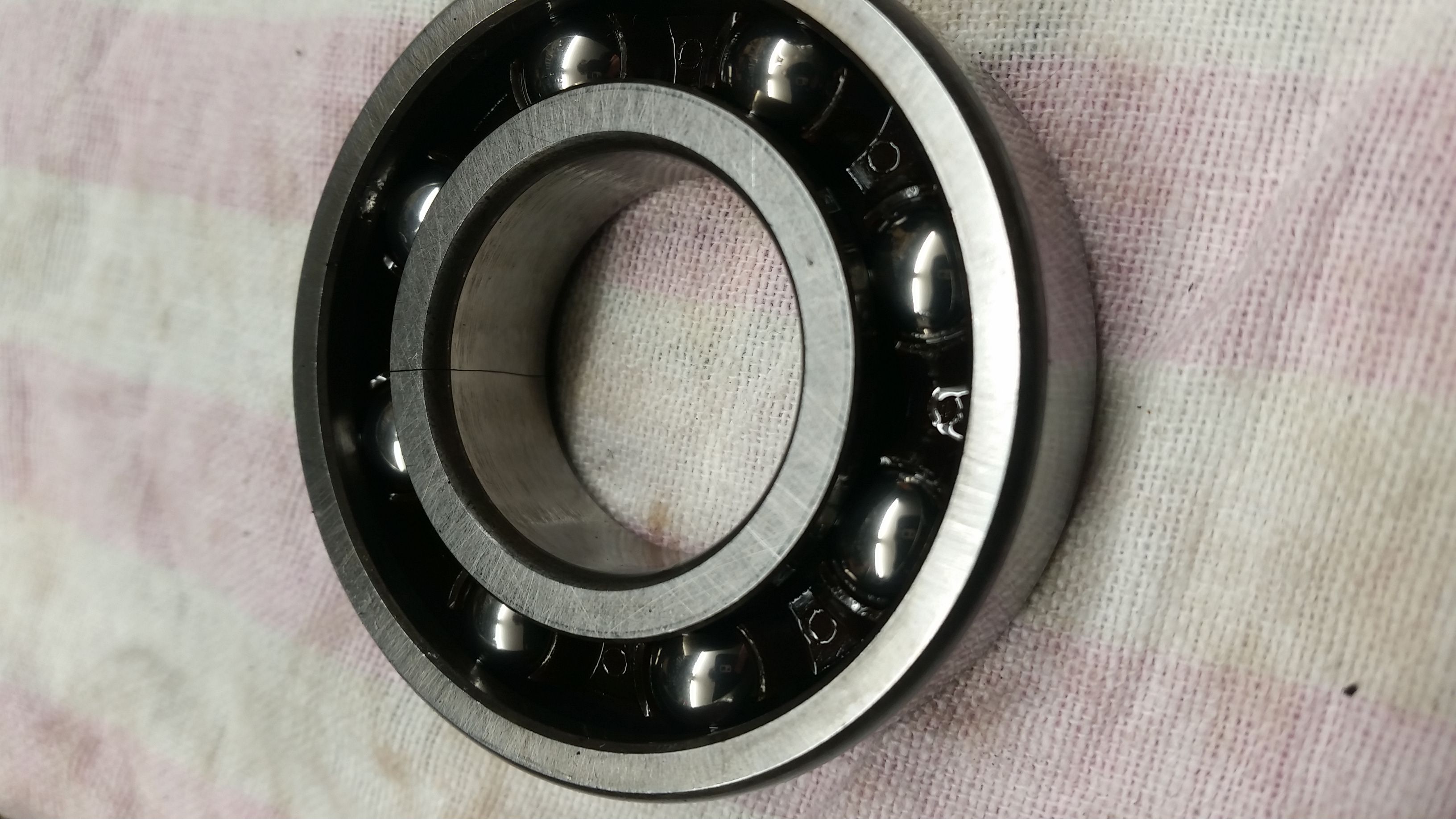

ich werde meinen Beitrag mal für dafür mißbrauchen...ab und zu mal etwas zur Motorrevision zu schreiben. Bei durchdrehen der Getriebewellen ist mir ein Geräusch aufgefallen...es hörte sich nach einem Fremdkörper in einem der Lager an. Das Geräusch ließ sich auf das Lager hinter dem Kupplungskorb einschränken. Nach der Demontage des Kugellagers zeigte sich, dass der Innenring komplett durchgerissen ist. Habe ich so noch nicht gesehen...aber seht selbst....
