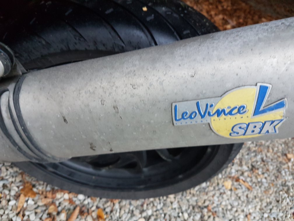

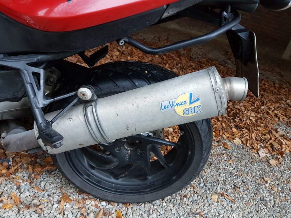

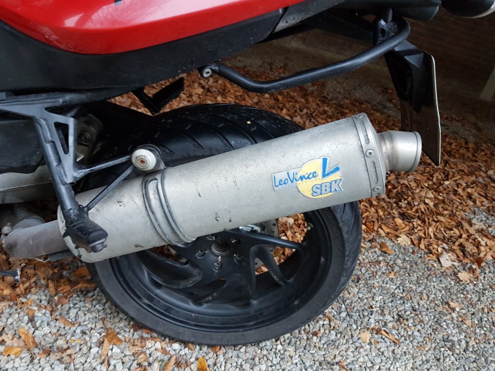

Hallo Leute,
der Auspuff meiner F800 S ist nicht mehr schön (war er eigentlich als ich sie vor 3 Jahren gekauft habe auch schon nicht).

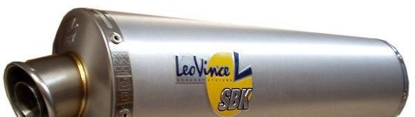

Der Auspuff ist soweit ich das sehe :?: ein LeoVince Slip-On Evolution 2 und besteht aus gebürstetem Aluminium.
Meine Frage ist einfach: Wie bekomme ich das Ding wieder aufgehübscht? :lol:
Ich möchte es nicht glatt polieren sondern seine ursprüngliche Optik wiederherstellen. Es muss auch nicht perfekt sein (mein Motorrad ist ein Gebrauchsgegenstand), aber besser ist sicher möglich! ;-)
Danke für eure Hilfe! ThumbUP
Grüße Joe

So wie dein Auspuff aussieht: erstmal mit Wasser (ggf. mit etwas Spüli) sauber machen. Danach mit Neverdull drüber und nach dem Trocknen mit einem weichen Baumwolllappen aufpolieren. Vorteil: ist danach sauber/matt, die überdrehte Struktur der Hülle bleibt erhalten und es wird nicht so speckig/glänzig ...
Wenns du im Winter gefahren bist und Alukorrossion hast, dann hilft das nichts (und auch die anderen Tipps nicht).

Sieht in der Tat wie Alu-Korrosion aus.
Hatte ich in Spuren auch schon mal an nem Alutopf. Das könnte ich dann ich gerade noch aufpolieren, da er sowieso glänzend war.
Hier wird das vermutlich eher schwierig.
Wenn überhaupt etwas machbar ist, würde ich den Topf abbauen und großflächig bearbeiten.
Sonst wird das eher schlimmer als besser.

Wenn Alu erst mal an-korrodiert ist hilft Polieren nichts mehr. Wenn du nämlich aufpolierst hast du zuerst eine neu aussehende Alu-Oberfläche. Diese korrodiert aber ungleichmäßig und rasant wieder, da Alu ein sehr unedles Metall ist. :( *
Da würde nur neues Passivieren helfen, das man zu Hause mit Bordmitteln nicht machen kann. Hier hilft meiner Meinung nach nur noch Beschichten mit einer hitzebeständigen Farbe. :shock:
* = Silbern aussehende Alu Oberflächen sind daher entweder durch Eloxieren gegen Korrosion passiviert oder mit einer klaren Beschichtung versehen.

Wow, danke an alle für die vielen Antworten! ThumbUP
Natürlich habe ihr recht, dass die Maschine im Winter gefahren wird. Täglich (außer bei Schnee und Eis) zur Arbeit ;-)
Schade ist es um den Auspuff. :(
Ich dachte es wäre eher ein optisches als ein echtes Problem (offensichtlich habe ich von Metall keine Ahnung... :? ).
Ich weiß jetzt gerade nicht, wie ich weiter verfahren werde. Das Möp ist von '06 mit allen möglichen Ziemperlein :lol:, ich weiß nicht wie viel Zeit, Geld und Nerven ich investieren will oder soll.
Habe im Januar HU, mal sehen was dabei rauskommt.
Was passiert mit dem Auspuff wenn ich nichts tue? Ich nehme an irgendwann frisst sich irgendwo ein Loch rein und damit ist der Topf hin, oder?

keine Sorge, da passiert erstmal noch nichts wegen Lochfrass, sieht einfach nicht schön aus mit den Flecken, ist aber ansonsten unbedenklich ...
