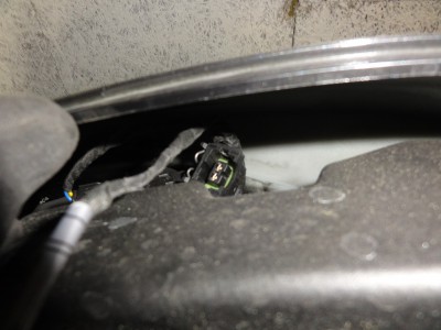

hi,
F 800 GT
Abdeckung Batterie entfernt...
habe einen freien Stecker am Luftfiltergehäuse rechts gefunden...
für was ist der gut??
Stecker Luftfilter rechts
F 800 GT Darkgraphit...

wenn das rechts von der Batterie ist und ich das Bild richtig erkennen kann, dann ist es der Stecker an dem ich den Strom für´s Navi abgegriffen habe. Es gibt den sog. Cartool-Stecker dafür der passt da drauf.
Suche einfach mal im forum nach "Cartool", da müßte einiges zu finden sein.

Die Buchse fürs Navi hatt 3 Anschlüsse und liegt rechts von der Tankattrappe ganz ausen.. das ist ein anderer Stecker.
(1) Brown = ground
(2) Blue/Green = Speed Pulse
(3) Red/White = 12V
Siehe Bilder von der GS.. Stecker sind ja die gleichen
http://www.motorcycleinfo.co.uk/index.c ... eId=167512

Die Buchse fürs Navi hatt 3 Anschlüsse und liegt rechts von der Tankattrappe ganz ausen.. das ist ein anderer stecker.
ja sorry, stimmt.

Könnte das vielleicht der Stecker für die Alarmanlage sein ?

explorer hat geschrieben:Könnte das vielleicht der Stecker für die Alarmanlage sein ?
Also bei der S ist der Platz für die Arlarmanlage unter der Sitzbank und da liegt auch der Anschlußstecker. Wenn die nicht extrem verkleinert wurde, paßt sie nicht unter die Tankattrappe.

Stecker für das Tankentlüftungsventil der US-Fahrzeuge

FL0 hat geschrieben:Stecker für das Tankentlüftungsventil der US-Fahrzeuge
danke für die Info....
die Tankentlüftung bekommt was für Signal???
Getaktet oder schaltet Sie ab nach 5 Minuten????
Alarmanlage ist bei mir auch unter dem Sitz..
den Cartool gegenstecker habe ich noch nicht gefunden....

leobar hat geschrieben:...die Tankentlüftung bekommt was für Signal??? Getaktet oder schaltet Sie ab nach 5 Minuten?...
Der Stecker hat für Fahrzeuge, die in Deutschland ausgeliefert werden keinerlei Bedeutung.

ich habe mit Zündung 10,8 Volt gemessen
