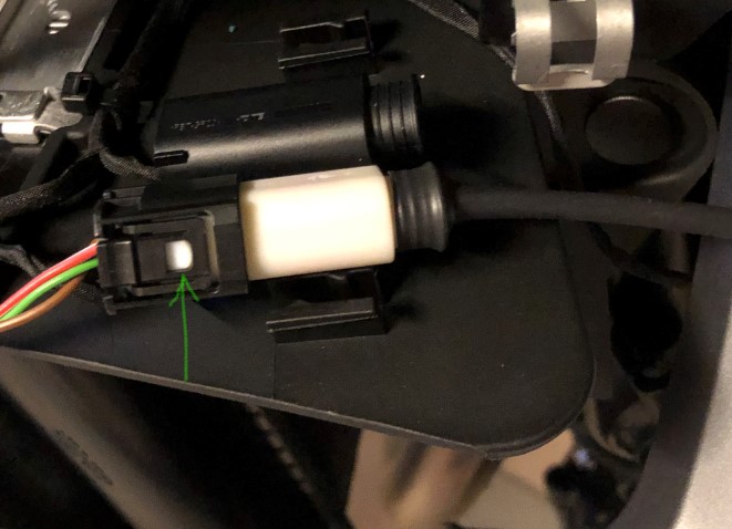

möchte die orig. Navivorbereitung abbauen, da sie an meinen Tankrucksack stösst. Den Stecker habe ich mittlerweile gefunden., weiss aber nicht wie man den zerstörungsfrei abbauen kann.

hier bei mir F900R Stecker für Navi-Vorbereitung (hab USB da angeschlossen),
müsste aber etwa so aussehen (glaube heißt "cartool Stecker"),
evtl. schwarze Lasche über weiße Verriegelung heben und weißen Stecker rausziehen

Genau!!!!

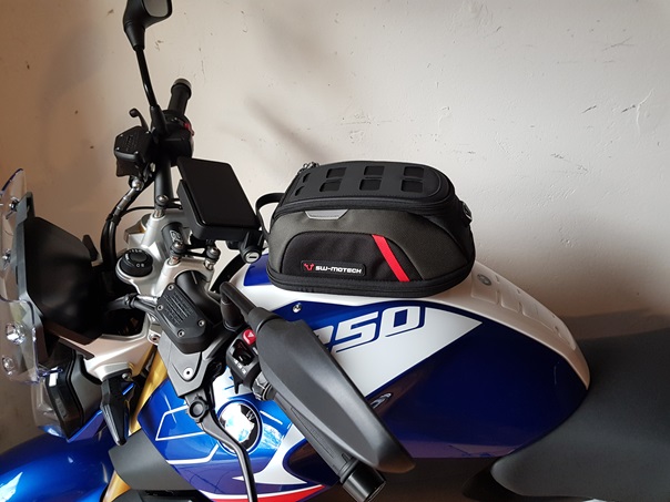

warum die Navihalterung abbauen?
Die kann man doch weiterhin nutzen, brauchst sie nur mit einer Halterung über das TFT setzten.

Oder einen Tankrucksack kaufen, der auch mit der Halterung passt.
Ich kann einen Tankrucksack aus der Serie PRO von SW-Motech empfehlen, der kann auf dem Tankring (muss extra bestellt werden) nach vorn und zurück verschoben werden. Was besseres hatte ich in den vielen Jahren seit ich Motorradfahre noch nicht. Ich habe mir dann gleich den kleinen für die Tagestouren und einen größeren für die Urlaubsfahrten bestellt.: https://sw-motech.com/Produkte/Gepaeck/ ... krucksack/
