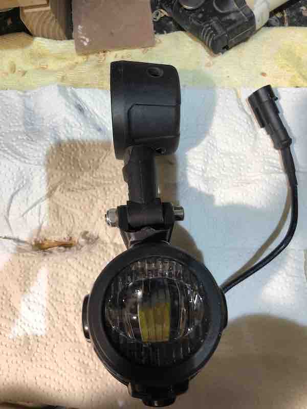

Beitragvon juergen48 » 22.05.2023, 23:12
ich habe mir die Zusatzscheinwerfer an den Stuzpads montiert hier die Bilder
Jürgen
Zusatzscheinwerfer 6-6.jpg (28.86 KiB) 12423-mal betrachtet
Zusatzscheinwerfer 5-5.jpg (30.34 KiB) 12423-mal betrachtet
Zusatzscheinwerfer 1 -1.jpg (36.01 KiB) 12423-mal betrachtet
juergen48
Beiträge: 2
Registriert: 22.05.2023, 14:23
Re: Zusatzscheinwerfer an Sturzpads und Tankreserve
Beitragvon MmCm » 23.05.2023, 13:58
Hallo Jürgen,
Das sieht gut aus, welche Scheinwerfer sind das und wie hast du sie montiert?
Herzliche Grüße
MmCm
Beiträge: 55
Registriert: 08.12.2021, 17:00
Motorrad: BMW F 900 R
Beitragvon juergen48 » 25.05.2023, 12:01
ich habe mir diese Scheinwerfer gekauft ( CPOWACE LED Nebelscheinwerfer Zusatzscheinwerfer + Kabelbaum + Schutzhülle für Motorrad R1200gs,with E-Mark E-Prüfzeichen[/color]) bei Amazon haben E Zulassung.
Dann habe ich die Kralle für den Sturzbügel abgesägt und den unterteil mit der Zahnung entsprechend zurecht geschliffen das er auf die Schräge von dem Sturzpad passt. Anschließen die mittlere Halterung welche mit der Lampenhalterung verschraubt wird von unten aufgebohrt damit ich mit der Befestigungsschraube von unten durchkomme und iim Kunstoff der Sturzpad auch ein Loch gebohrt so das ich die Halterung mit einer Schraube plus unterlagscheibe innen fixieren konnte.
Auf dem Bild ist die Schraube von oben aber ich habe sie von unten eingesetzt
Halt super fest
Jürgen
