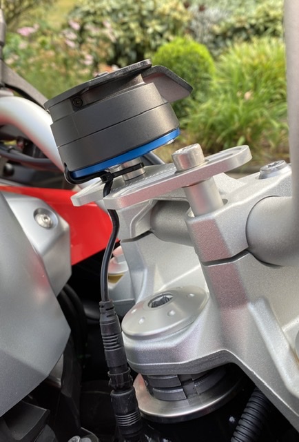

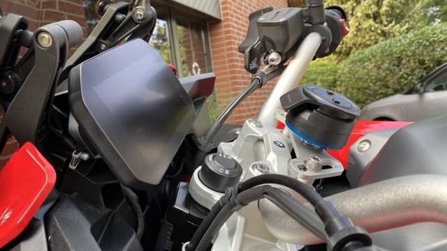

Ich habe heute die Wunderlich MultiBase small Navihalterung bekommen und auch gleich angebaut an meine F900XR.
Leider habe ich bei der Probefahrt festgestellt, das der Winkel viel zu flach ist und ich auf dem TomTom nur den Himmel gespiegelt sehe.
Hat jemand diese Halterung verbaut und hat eine Idee wie man da einen besseren Winkel zum Fahrer bekommt?

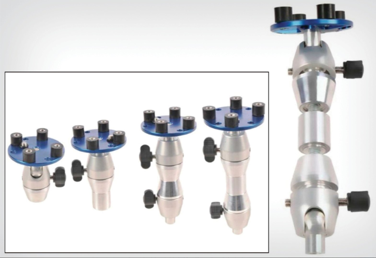

Da muss Du wohl etwas mit einem Kugelgelenk dazwischen klemmen. Wenn Du bei Wunderlich bleiben willst, nimm den Multipod. Den gibt es in verschiedenen Längen. Hatte ich auch schon mal an einer meiner Ex-Moppeds verbaut.
Das musst Du aber vorher gut ausmessen, sonst siehst Du entweder das Display nicht mehr richtig, oder eventuell kommt man an den Tankrucksack. War beim der Halterung für den BMW Navigator auch eine Fummelei.....

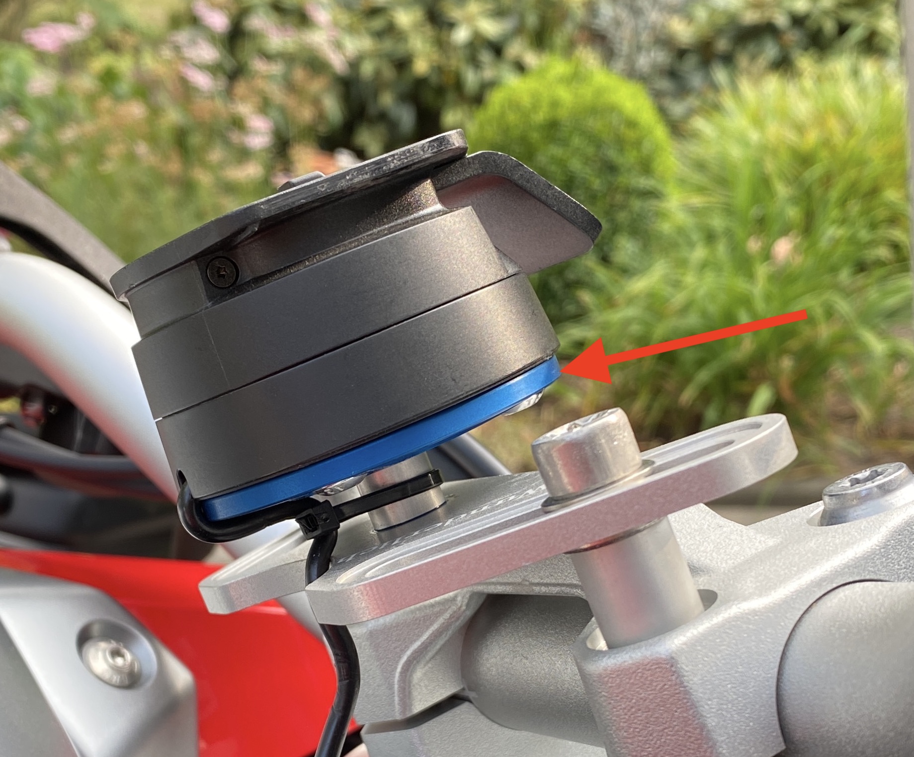

Nun habe ich zwei Gummipuffer zwischen der oberen Befestigung zwischen der blauen Platte und dem TomTom Halter geschraubt. Nun passt der Winkel zumindest so das man was sehen kann ThumbUP
Und es trägt nich mehr auf als vorher. Habe leider kein Bild davon gemacht ....

also ich habe das jetzt einen Tag lang ausprobiert von Morgens bis Abends. Der Winkel ist schon gut so, vorher war es ja fast horizontal da konnte man so gut wie nichts sehen.
Mache mal ein Bild davon, wenn es vom Wetter her wieder schöner ist ...
