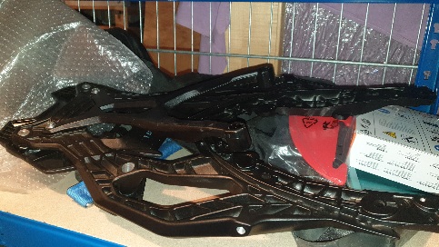

Weil ich gerade im Keller war und mir angeguckt habe was bei mir verbaut war, ich habe Kofferhalter dran und trotzdem war die Strebe verbaut.
Gruß Wilhelm

Wilhelm hat geschrieben:Weil ich gerade im Keller war und mir angeguckt habe was bei mir verbaut war, ich habe Kofferhalter dran und trotzdem war die Strebe verbaut.
Gruß Wilhelm
Hast du alles noch nicht verkauft? Was möchtest du denn dafür haben?

Beitragvon Wilhelm » 10.03.2022, 09:13
AndyH hat geschrieben:
Gruß Wilhelm
Ich versuche noch einmal bei meinem Händler des Vertrauens nachzufragen. Eine fiktive Aussage bekommt man wohl nicht!?
Hast eine Pn
Gruß Wilhelm

Wenn man sich anschaut wie die Gepäckbrücke verbaut ist wird klar das nur der Kofferhalter ohne Strebe keinen Sinn macht da es keine Verbindung zwichen beiden Teilen gibt. Schlecht zu erklären, vielleicht hat dein Händler ja eine da stehen mit Gepäckbrücke dann weist du was ich meine.
Gruß Wilhelm
