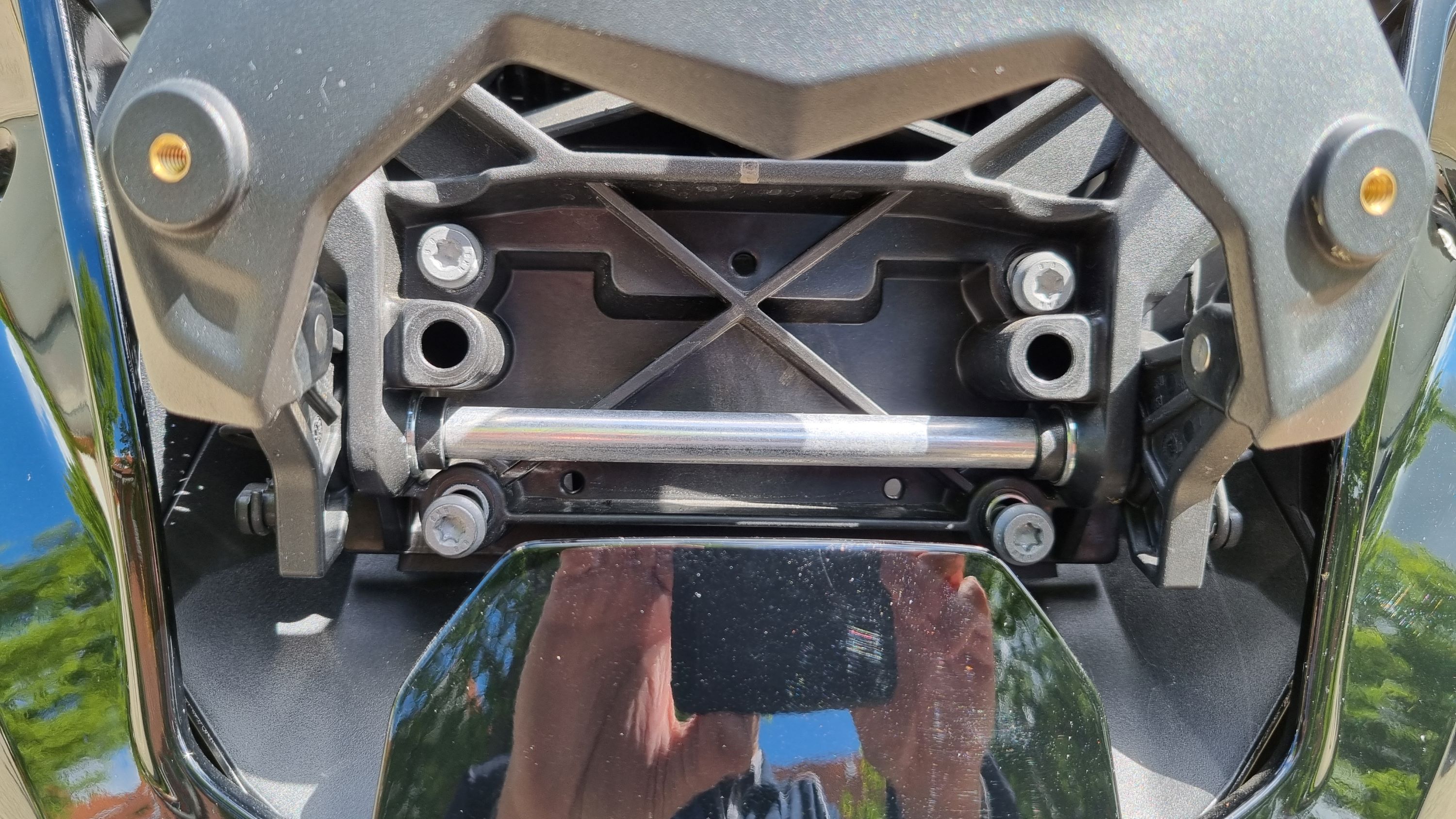

Hallo, zu deiner Fragen möchte ich dir folgendes antworten.
1. Bestellung läuft ganz normal, Zollkosten sind nicht angefallen, das hat alles der Händler geregelt.
2. Ob Original oder Sportscheibe ist eigentlich egal, die Scheibe lässt sich weiterhin verstellen. Bei einer kurzen Sportscheibe wird die Halterung aber sicher drüberragen und nicht ganz von der Scheibe, in der unteren Stellung, abgedeckt sein.
3. Vibrationen sind okay, in sehr niedrigen Drehzahl vibriert es natürlich so wie das Cockpit ja auch.
4. Alle Schrauben sind dabei, auch für den Lenker. Ich habe persönlich jedoch org. Lenker Schrauben von BMW verwendet.
Das Kabel ist auch bei dem 2025er Model lang genug, ich hab es nur innerhalb der Verkleidung etwas nachgezogen bzw. minimal die Verlegung geändert.
Hier noch Fotos von der Kabelverlegung. Schwierig zu fotografieren, hoffe es geht so.
Grüße, Ringo

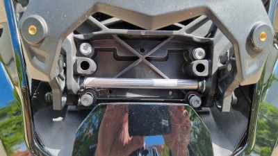

Re: GPS Halterung für BMW F900XR
Beitragvon Christoph M » 16.05.2026, 22:43
ich habe mich für den GPS-Halter von Hornig entschieden. Der Einbau verlief problemlos, nur das Kabel musste ich aus der Gummischelle lösen und etwas weiter nach vorne verlegen. Das Cradle muss ich noch weiter nach links verschieben und eventuell auch vertikal neu positionieren. Nach den nächsten Ausfahrten werde ich alles endgültig ausrichten.
Jetzt sehe ich das Letzte Foto von @ Cerberus, ich habe das Kabel genauso in dieser Stelle auch verlegt nur mit einer einfache Strapse.
PS. mit den 4 Schrauben von dem Lenker muss ich auch noch was machen.

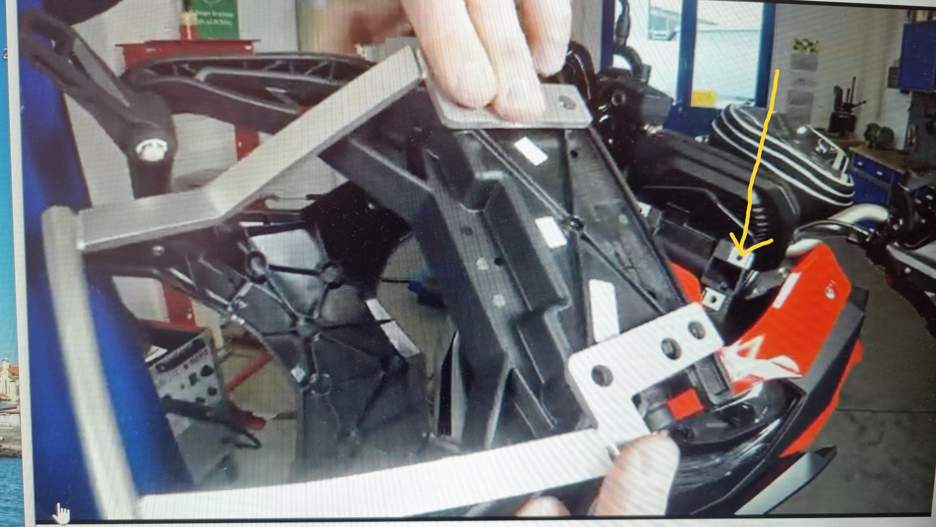

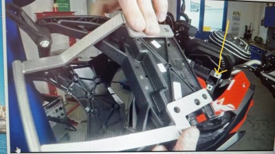

Beitragvon Christoph M » 18.05.2026, 11:25
ich möchte noch drei Bilder zeigen. Es geht um den Griff zum Verstellen der Windschutzscheibe. Er ist jetzt ein bisschen im Weg (Samsung S21), aber ich komme damit gut zurecht, weil ich den Griff sowieso meistens von der rechten Seite bediene. Hoffentlich kommen auch alle anderen mit größeren Händen oder einem größeren Handy damit gut klar. Ansonsten ist der Blick auf das Handy natürlich genial.
Das Kabel der Navi-Vorbereitung kann man zusätzlich direkt unter dem Display befestigen.
Beitragvon Christoph M » 23.05.2026, 13:08
@ Aberhallo
Der GPS-Halter wird, wie auf dem Bild zu sehen ist, hinter der Maske auf die vier Metalllaschen montiert und mit vier Schrauben befestigt. Die Schwingungen sind jedoch viel zu stark, und bevor ich mein Handy irgendwo in der Pampa verliere, habe ich heute alles wieder zurückgebaut.
Beiträge: 1791
