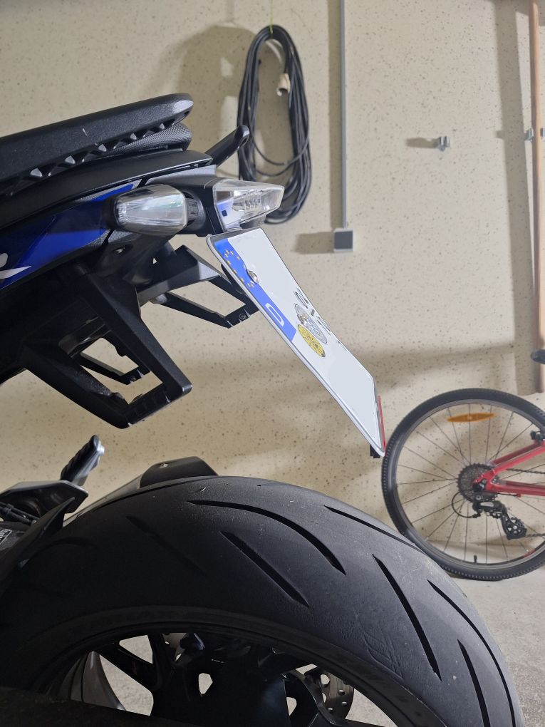

Der Halter ist durchaus massiv, und von der Verarbeitung besser als von mir vermutet... aber standardmäßig auf 45° geneigt... nicht gerade förderlich in DE.
Auch das originale Rücklicht und die Blinker lassen sich einfach verwenden.
Problem ist aber, dass (zumindest bei mir) selbst bei einem Winkel von ungefähr 37/38° (auf dem Bild) das Nummernschild beim stärkeren Einfedern trotzdem auf dem Reifen aufsetzt.
Bei 37° einmal zu schnell über den Bahnübergang, und zack... war das Nummernschild umgewickelt... und das trotz des schmalen Reflektors.
Der Halter selbst war noch genau im vorherigen Winkel, denn zum Verstellen ist durchaus "Gewalt" notwendig... das Alu ist ziemlich stabil.

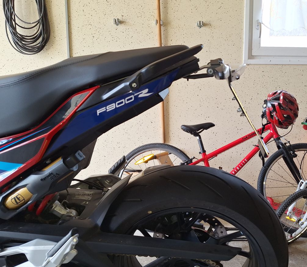

und montiert dann so:

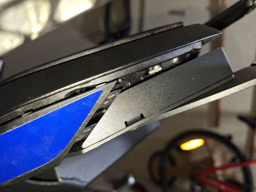

Passt aus der Verpackung leider nicht wirklich... zu große/unregelmäßige Spaltmaße... aber das ist beim "Original" auch so, und wird auf den Fotos aus den "lokalen Online-Shops" da mehr oder weniger auffällig einfach mit schwarzen Tape kaschiert.
Wenn man aber die 3 Abstands-Hülsen etwas anpasst (die zwei in Fahrtrichtung vorn um ~7mm gekürzt, und die hintere mit einer Unterlegscheibe "verlängert"), dann kann man mit einem Gummi-Keder ordentliche Ergebnisse erreichen.
Auch für die Verwendung des originalen Rücklichts sind einige Anpassungen notwendig (2 Löcher für die Schrauben, und das Loch für die Kabeldurchführung vergrößert)
Und der Winkel (auf dem Foto bei 30°) passt wunderbar, da durchaus weiter hinten als der andere Halter.
