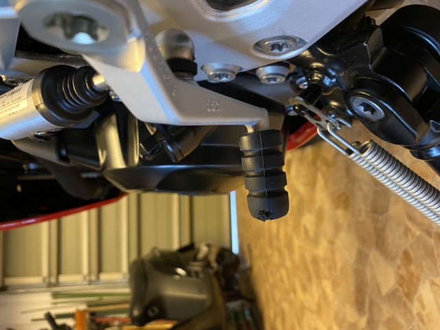

So, heute den Regentag genutzt um den kaputten Blinker zu ersetzen und mei Maschine gründlich zu waschen. :)
Die Lackschäden die ich vom umfallen habe sind kaum der Rede wert.
Mir ist beim waschen bei genauem hinsehen aufgefallen das der Schalthebel verbogen ist. :(
Beim fahren funktioniert das schalten ganz normal.
Habe keine Erfahrung damit aber ich denke wenn ich es versuchen würde gerade zu biegen würde es eventuell abbrechen?
Denkt ihr es Wäre möglich !?

Beitragvon Christoph M » 11.05.2021, 20:24
@ Joschi66
Hallo !
Der Schalthebel ist aus Alu, das wird nicht einfach sein. Ich frage Morgen unsere Schweißer nach und sage hier Bescheid. scratch

Beitragvon Christoph M » 12.05.2021, 16:02
Joschi66 hat geschrieben:
Christoph M hat geschrieben:@ Joschi66
Hallo !
Danke.
Ich habe heute mit meinen Arbeitskollegen gesprochen, einer von ihnen ist Alu Schweißer. Er sagte man kann es probieren, aber Garantie möchte natürlich keiner geben
ob der Schalthebel diese Operation übersteht. Jedenfalls das Teil abbauen und im Schraubstock ( es wäre gut mit Heißluftfön leicht erwärmen ) nicht mit Flamme und dann
mit einem Rohr versuchen langsam zu richten. Natürlich das Gummi was drauf steckt vorher abziehen. Du kannst auch zuerst beim BMW nachfragen was die zusagen haben.
Sie sehen sowas täglich.
Gruß Chris winkG

Danke dir. Ich werd mein Glück mal versuchen.
Wenn es nicht klappen sollte werde ich mir einen ausn Zubehör besorgen. Einer der etwas breiter ist.
