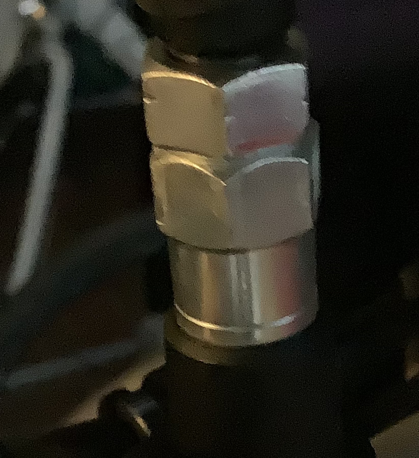

Wollte heute die Links-Rechts-Adapter der Spiegel lösen, um die Handschützer anzubringen. Die Schrauben sitzen bombenfest - in welche Richtung muß man denn drehen und wie schwergängig darf das sein?

Die oberen Muttern sind die Kontermuttern. Die haben Linksgewinde. Die musst du also "verkertrum" lösen. Danch lassen sich die unteren Muttern lösen. Die haben Normalgewinde.
