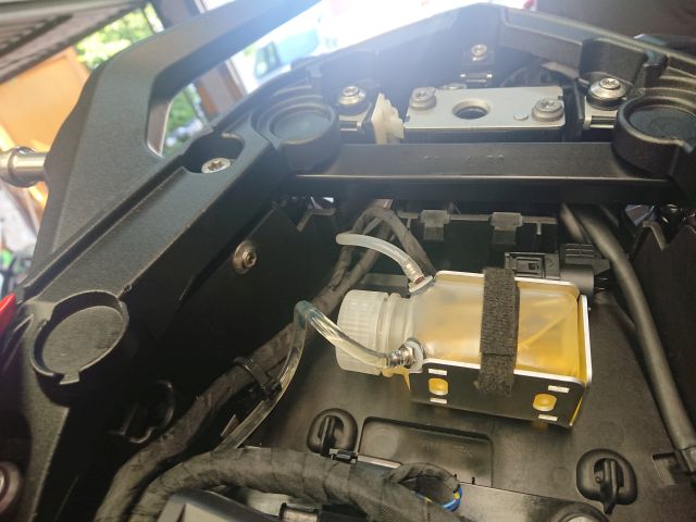

Beitragvon Hobbit » 02.03.2021, 11:00

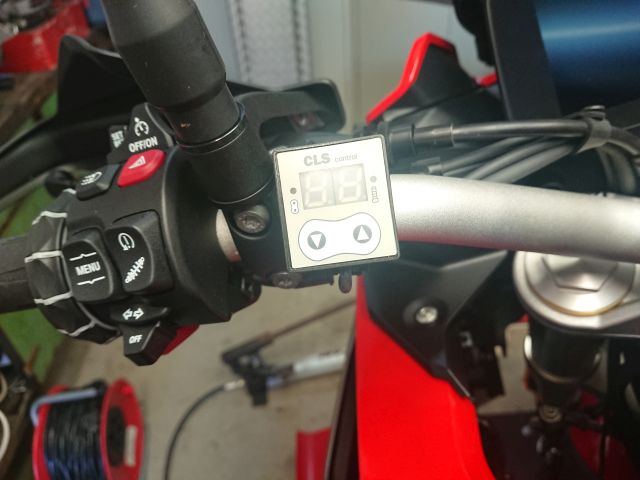

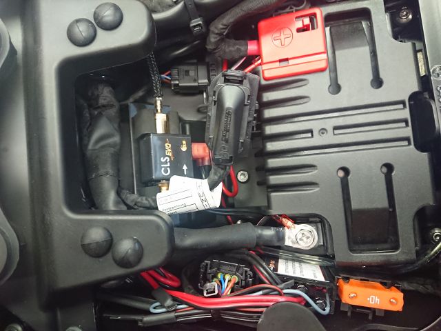

so habe ich das gemacht.
BMW F 900 XR 2020- Tank.jpg (92.4 KiB) 6893-mal betrachtet
BMW F 900 XR 2020- Steuerung und Pumpe unter dem Fahrewrsitz.jpg (100.15 KiB) 6893-mal betrachtet
BMW F 900 XR 2020- Display am Lenker.jpg (83.02 KiB) 6893-mal betrachtet

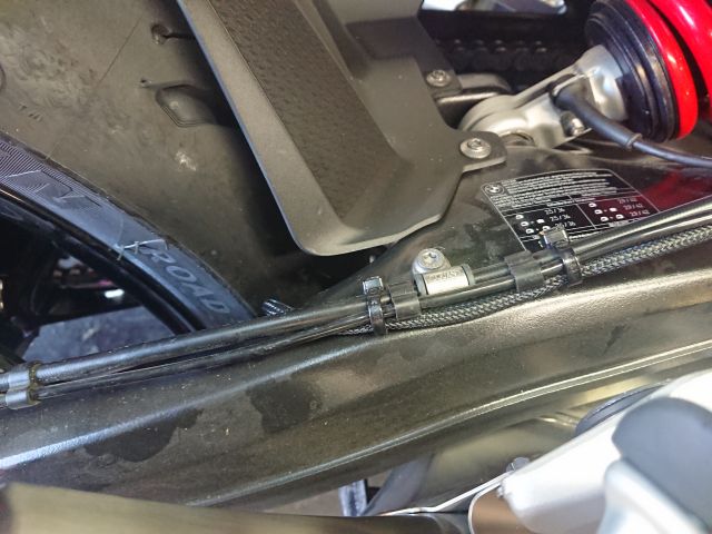

Beitragvon Hobbit » 02.03.2021, 11:02

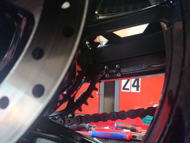

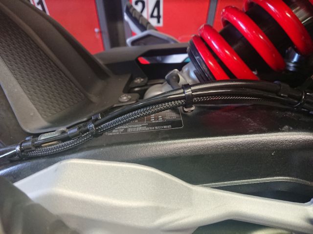

Teil 2
BMW F 900 XR 2020- Ölleitung an der Bremsleitung verlegt.jpg (92.27 KiB) 6893-mal betrachtet
BMW F 900 XR 2020- Ölleitungsverlegung auf der Schwinge.jpg (100.28 KiB) 6894-mal betrachtet
BMW F 900 XR 2020- Ölleitung an der Innenseite der Schwinge.jpg (91.56 KiB) 6894-mal betrachtet

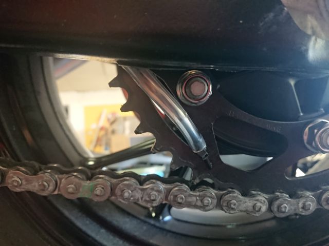

Hier noch die Düse am Kettenrad.
BMW F 900 XR 2020- Halteendstück und Ölleitung an der Innenseite der Schwinge.jpg
BMW F 900 XR 2020- Halteendstück und Ölleitung an der Innenseite der Schwinge.jpg (83.45 KiB) 6893-mal betrachtet
BMW F 900 XR 2020- Düse an der Außenseite des Kettenrades.jpg (79.2 KiB) 6893-mal betrachtet

Den Öler kann man auch an Stellen montieren, die man sonst eh nicht nutzt. Ich bau die Steuerung und die Ölpumpe gerne unter die Seitenverkleidung.
Der Tank ist, zumindest bei einem CLS Öler, das größte Bauteil und selbst der passt meist problemlos ins Motorrad. Er ist inkl. Aluhalter 4 X 4 X 8,5 cm groß. Da kommen im Endefekt 50 ml Öl rein und das reicht mit einer Restfüllung für etwa 8 - 10 000 km.
