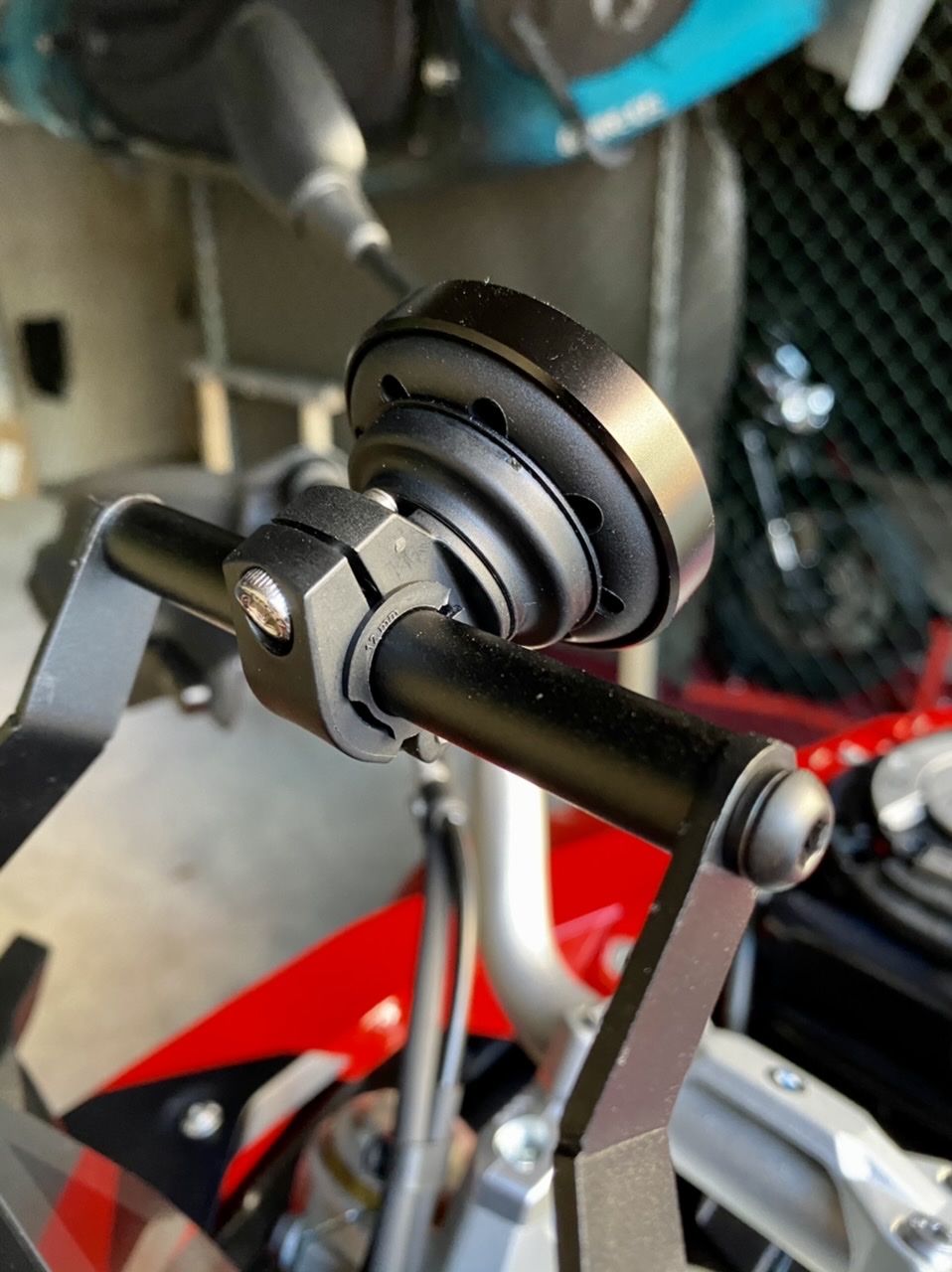

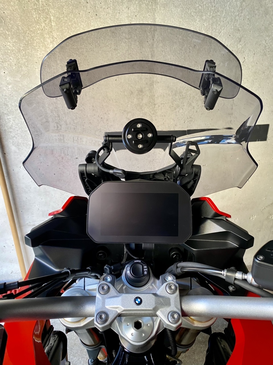

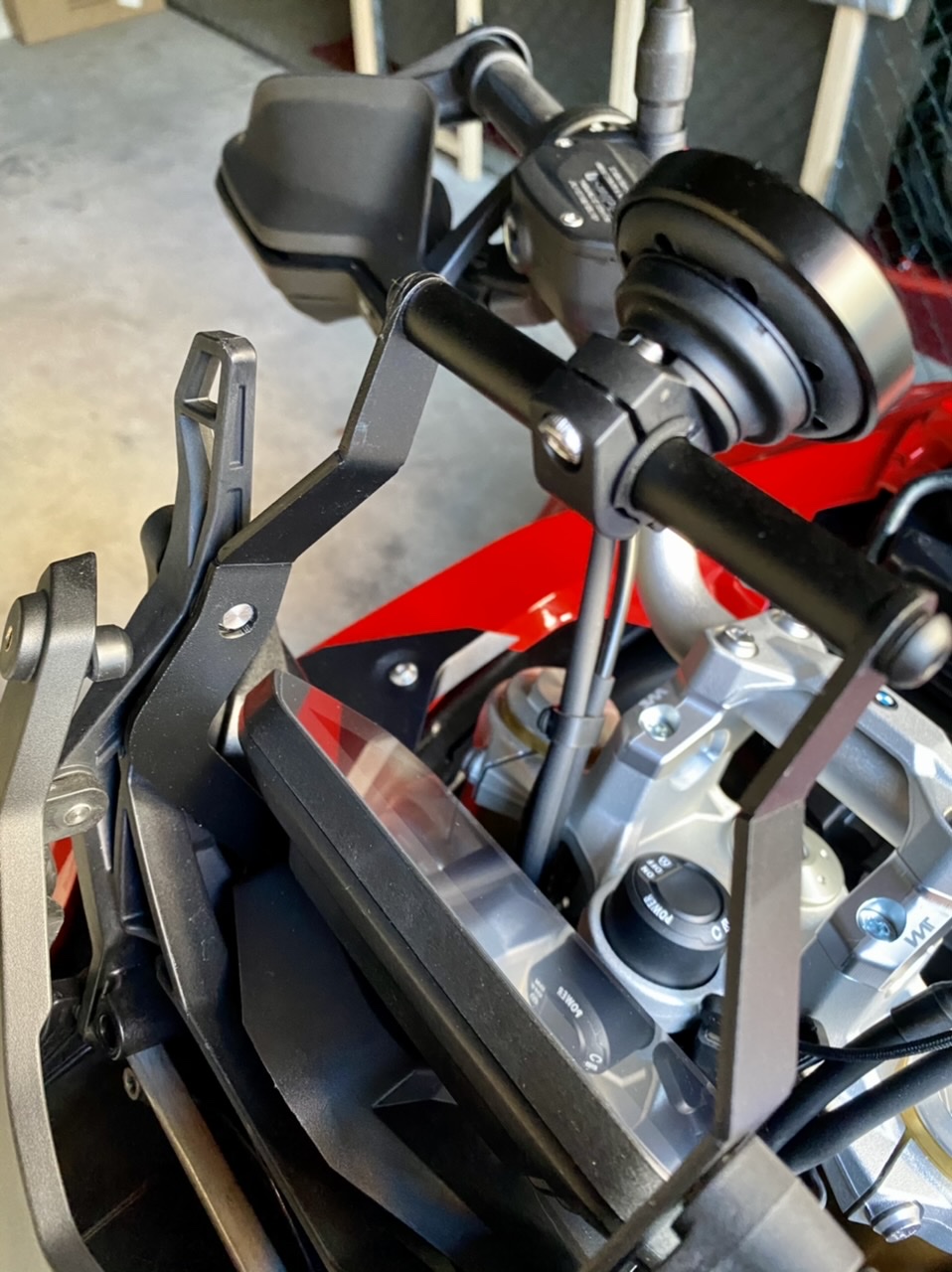

Moin zusammen,
könnte etwas mehr Text werden :shock:
Ich bin 2500km mit dem RAM Mount X-Grip Halter gefahren, aber mich haben leider einige Dinge daran gestört (das RAM System als solches ist aber wirklich nicht schlecht, finde ich):
- Position links am Lenker und alternativ in der Mitte lenkt mir persönlich den Blick zu weit von der Strasse ab
- starke Vibrationen beim Beschleunigen aus niedrigen Drehzahlen
- zu viel Gefummel, wenn man das Sicherheitsgummi benutzt (...ein Schelm ist,... :lol: )
- Querformat mit X-Grip nicht wirklich möglich
- die Gummiproppen können Lautstärke und Sperrknopf vom iPhone „bedienen“
- ziemlich klobige Komponenten
Also musste eine schließlich eine andere Lösung her - einfach bedienbar und gerne dezenter. Zudem sollte die Position über dem BMW-Display sein, platzbedingt im Querformat. Die Connected App schaltet übrigens auf Querformat um, wenn man losfährt...
Da ich bei einigen Navi-Haltern von Vibrationen und sterbenden iPhone-Kameras gehört habe, war ich besonders skeptisch bei der Überlegung :?
Ich habe mich dann für folgende Lösung entschieden:
https://www.aliexpress.com/item/1005001 ... web201603_
Der Grundträger für um die 20€ war mir das Risiko wert. Was mir gefallen hat, ist der 90 Grad Winkel des Blechs (also entgegen der Vibrationsrichtung) und dass durch die Bohrungen weiter oben der Halter an einer zweiten Position mit dem Cockpit verbunden ist. Die Basis ist schon mal vielversprechend, der Plan könnte also funktionieren.
Jetzt musste nur noch das Telefon irgendwie befestigt werden.
Da ich mein iPhone auch mit meinen Fahrrädern, Kajaks und fürs Auto nutze möchte, wäre ein flexibles System mit vielen Halterungen aus einer Hand toll!
Fündig bin ich dann bei SP Connect geworden (es gibt natürlich auch ähnliche Produkte von anderen Herstellern). Die bieten reichlich Lösungen für für alle möglichen Anwendungen (Tipp: die RAM Kugel kann auch für gängige Action-Cams genutzt werden). Und so habe ich inzwischen all meine Vehikel damit ausgestattet und bin zufrieden. Einfach das Telefon mit einer 90 Grad Drehung befestigen und gut ist. Am Motorrad habe ich den Mirror-Mount mit Anti-Vibration-Modul im Einsatz, um wegen der Kamera auf Nummer sicher zu gehen. Es gibt auch die Möglichkeit zum induktiven Laden, welche ich jedoch (noch) nicht besitze. Ich lade per Kabel.
Ein „Kosten-Nachteil“ ist die gerätespezifische Handy-Hülle, die mit 30€ zu Buche schlägt. Da ich aber nur etwa alle 4 Jahre das Telefon wechsele und man ja in der Regel sowieso 10-15€ für eine Hülle ausgibt, werde ich die 5€ per anno irgendwie verkraften :P

Beitragvon GeroHH » 24.01.2021, 12:45
Moin Waltaris,
toller Bericht und sieht auch gut aus wenn mal kein iPhone benutzt wird!
Ich hatte seinerzeit auch das System SP Connect auf meiner CB1000R, weil sehr unauffällig wenn ich ohne Mobil gefahren bin.
Leider war nach einigen tausend Kilometern Handy Benutzung (Urlaub) die Plastikbefestigung des iPhone Cover so ausgelutscht, dass das iPhone nur noch in der Halterung hin und her wackelte und so wie ich fand nicht mehr sicher war!
Der Halter am Motorrad ist ja aus Metall!
Also kaufte ich eine neue Hülle. Diese war dann nach kurzer Zeit auch wieder wackelig!
Bedingt durch die feinen Vibrationen (also während der Fahrt hatte das iPhone nicht vibriert oder so, man konnte bei jeder Geschwindigkeit immer alles ganz genau und klar sehen) arbeitet sich die Metallhalterung langsam in das Plastikcover ein.
Mann kann es daran erkennen, das ein ganz feiner Plastikstaub in den Schlitzen der Cover Halterung ist.
Das passierte bei mir wie gesagt erst nach längerem benutzen!
Hatte die Halterung damals im Honda Forum auch hoch gelobt, da ich sie immer noch echt super finde. Mann sollte vieleicht daran arbeiten das Plastik im Cover durch Aluminium zu ersetzen. Dann würde es bestimmt länger halten.
Bei meinem Fahrrad (da hatte ich das System auch drauf) hatte ich diese Probleme nicht!
Das nur so als Hinweis, mal darauf zu achten ob es bei der F900 auch so ist nach längerem benutzen!!
