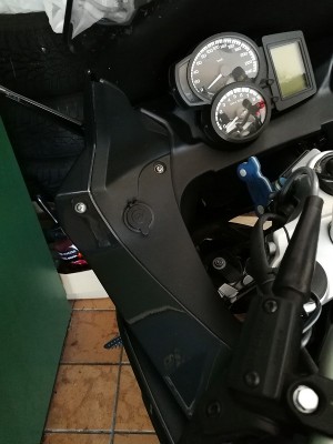

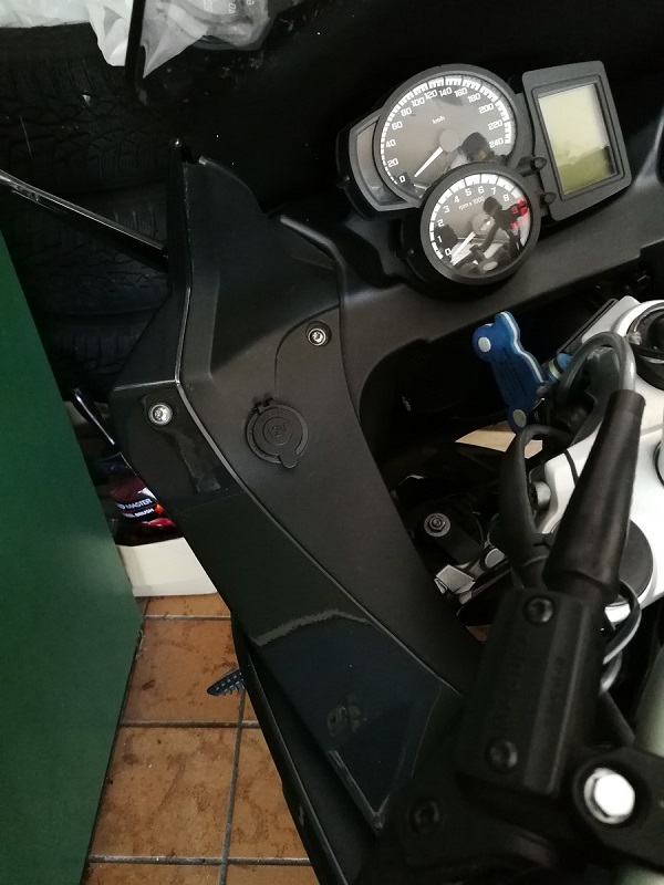

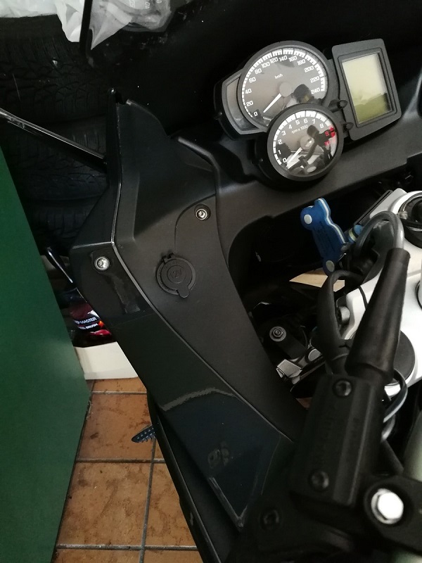

Beitragvon Olchi » 20.11.2024, 12:32
Hab an meiner F800GT auch seit vielen Jahren eine Steckdose direkt an Batterie angeschlossen, nur mit Sicherung. Da kann ich unterwegs mit USB-Adapter Handy laden bzw mein Sena, oder den Winter über Erhaltungsladung. Die Erhaltungsladung schliese ich aber auch manchmal an der seitlichen originalen Steckdose der GT an. Altes Steckerladegerät anschliesen, Zündung an und Zündung dann wieder aus und die Steckdose bleibt an. Ob das an der F900 anders ist bezweifle ich.
Olchi
Beiträge: 603
Wohnort: Schlüchtern
