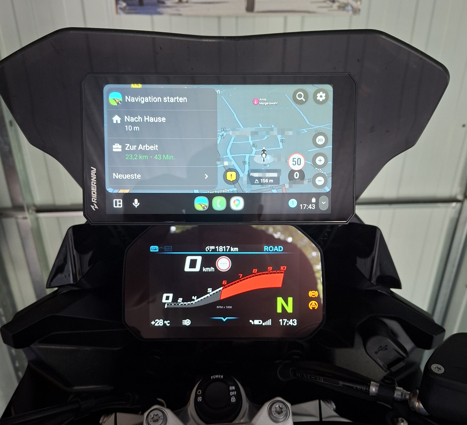

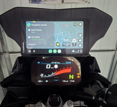

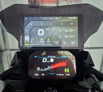

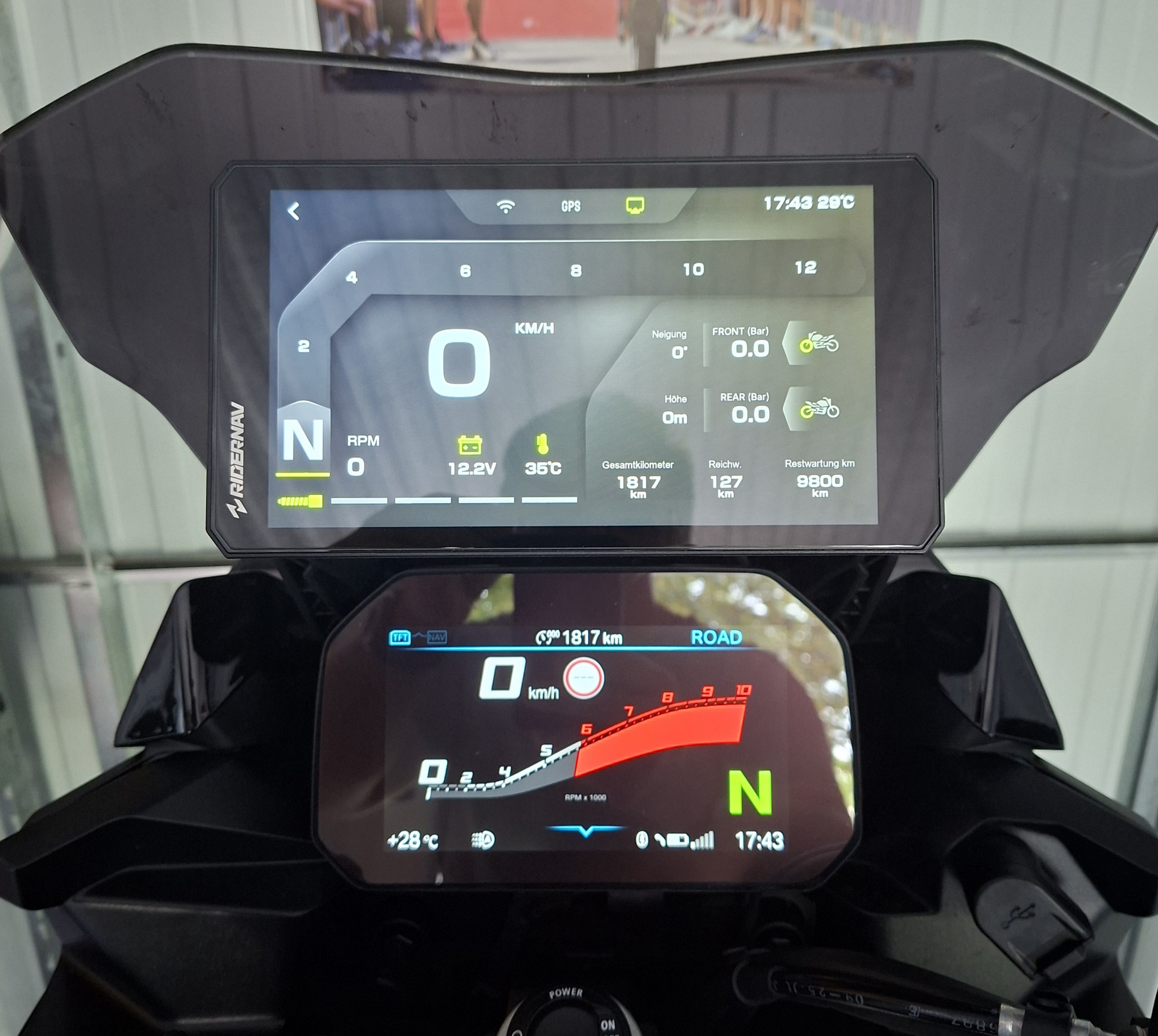

Re: GPS Halterung für BMW F900XR
Beitragvon cerberus » 21.06.2026, 09:20
Also, ich bin zufrieden mit der Lösung von Moto-Mate. Ich habe jetzt noch den BMW Cradle gegen eine Adroid Auto/Carplay Display von Ridernav ersetzt. Ich baue das Gerät aber nur an wenn ich auch Navi benötige. Wirklich ein tolles Gerät mit super klarem und hellen Display in 7Zoll. Auch werden diverse Werte von Can Bus ausgelesen und dargestellt, sowie das Wonder Wheel unterstützt. Das Smartphone bleibt so geschützt in der Tasche und ich kann meine Sygic App wunderbar nutzen.
Grüße, Ringo
cerberus
Beiträge: 46
Wohnort: Nähe Erfurt
Motorrad: BMW F 900 XR
