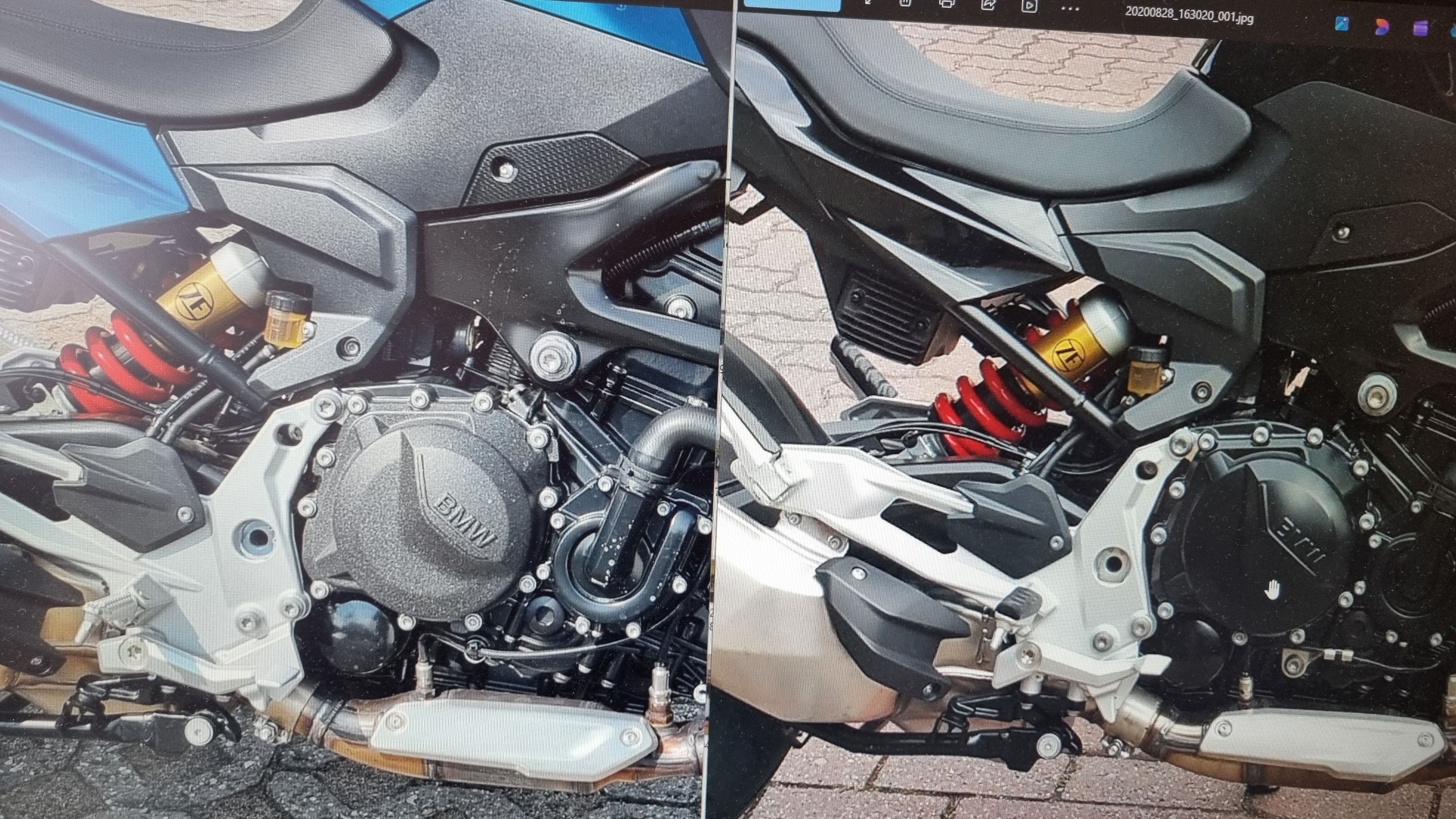

die Fußrasten des 25er Modells ( F900R ) sind etwas tiefer und gleichzeitig weiter nach hinten positioniert, weshalb auch eine neue Grundplatte verbaut wurde. Und selbst ohne Gummiauflage übertragen sie, wenn sie montiert sind, keinerlei Vibrationen.

Ja, ich bin beide F900R-Modelle gefahren und habe das erste 2020er Modell fünf Jahre lang besessen. Als dann das 2025er Modell (Facelift) auf den Markt gekommen ist, bin ich es sofort probe gefahren. BMW hat auch den Lenker leicht überarbeitet, wodurch sich die Sitzposition des Motorrads etwas verändert hat.
Ob die neuen Fußrasten auf die alte Aufnahme passen, müsste man einfach testen. Warum sollte BMW die Aufnahme direkt ändern? Also: einfach ausprobieren.
Wenn du dir das Bild länger anschaust, kannst du die Unterschiede bei den Fußrasten erkennen.
Links die neue 2025 F900R - Rechst die alte 2020

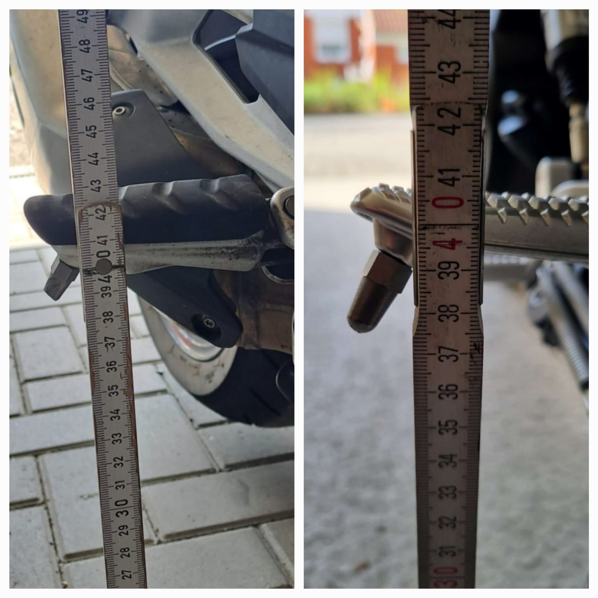

die Idee mit dem Tausch der Fußrasten ist sehr interessant. Betrachtet man das zweite Bild, welches Chris gepostet hat, so sieht man, dass man mit dem Tausch auch etwa 1 cm an Höhe verliert, ohne dass dabei die Rasten in die Bodennähe wandern. Lediglich durch den Verzicht auf die Gummiauflage verändert sich die Sitzergonomie.
Auch wenn es von dir nicht gefragt wurde, möchte ich erwähnen, dass es auch kürzere "Schleifnippel" gibt. Mit diesem Tausch kann vermieden werden, dass in die Fußraste so häufig auf dem Asphalt schleift.
