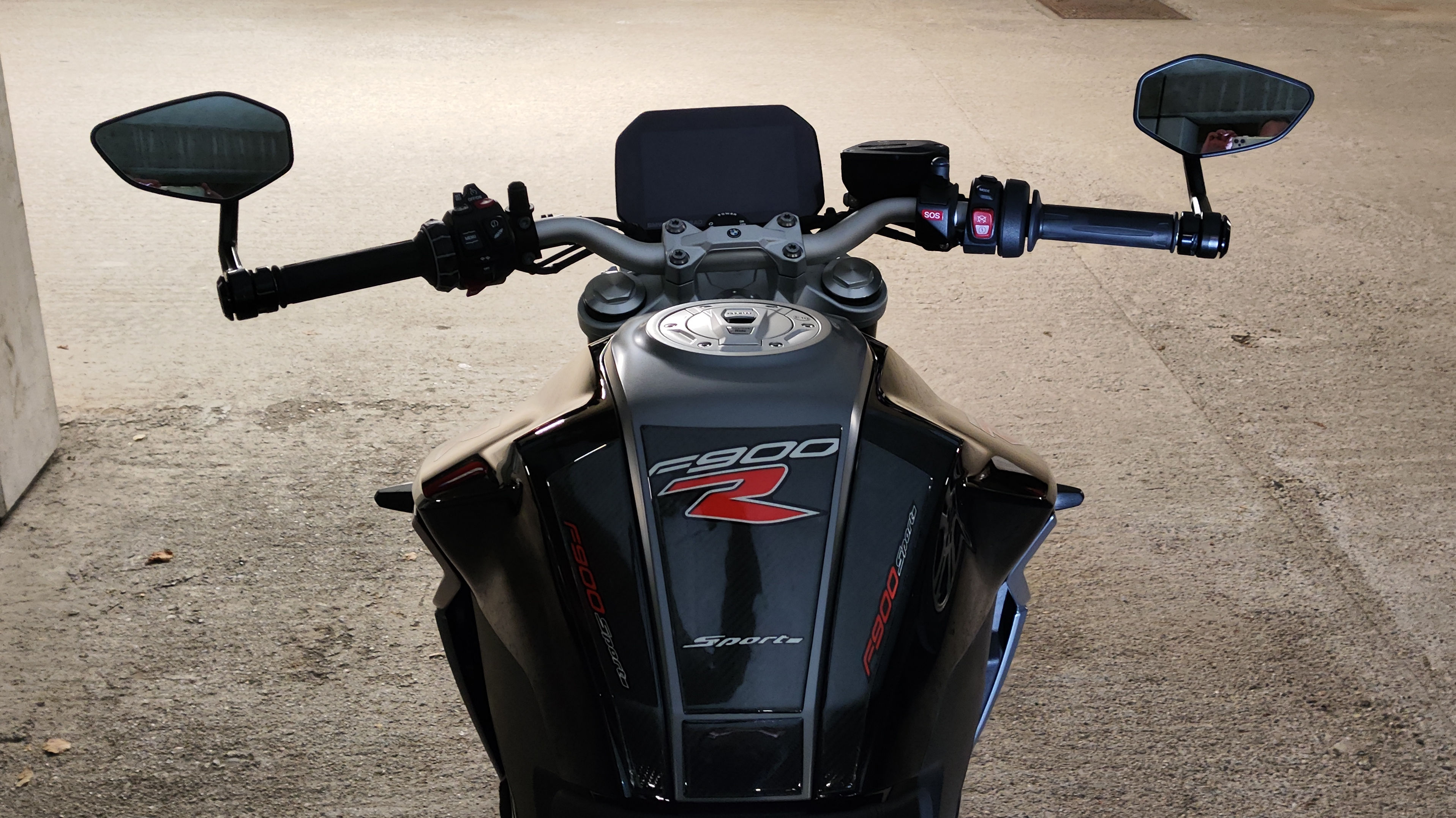

Beitragvon Bananenbieger » 04.02.2026, 18:19
Hi zusammen,
ich habe mich nun für die M1000 Spiegel entschieden.
Der anbau war sehr einfach, jetzt muss nur noch der Frühling kommen :D
Bananenbieger
