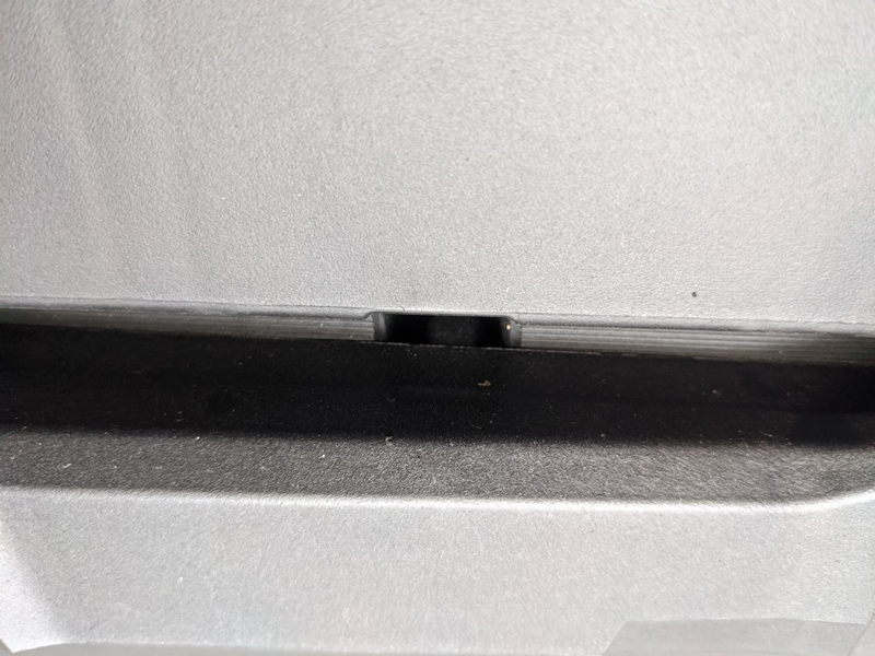

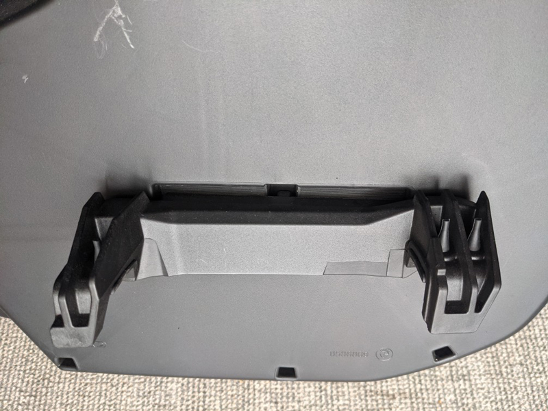

Hallo Ben,
bei meinen Koffern sieht es so aus:
Wie Du siehst, ist an den Koffern eine Vertiefung vorhanden.

die Tourenkoffer neu beim Händler zu kaufen , das war mir doch zu teuer . Deshalb habe ich mich nach ein paar Gebrauchten umgeschaut . Die Suche für die F 900 XR ist aber recht übersichtlich ! Meine Überlegung war aber , das BMW nicht für jedes Model vollständig andere Koffer herstellt . Der Deckel für die Tourenkoffer wird ja nun an vielen Modellen verwendet . Nur die Innenseiten sind zum Teil verschieden . Die Suche über Teilenummern führte nicht zum gewünschten Ergebnis . Deshalb habe ich mal Fotos und Bilder verglichen . Letzendlich habe ich 2 Tourenkoffer gekauft wo ein Aufkleber drin war für die R1200R / R1200RS /F800GT / F800R / S1000XR . Passen , ich brauchte nur die Hakenleisten zu tauschen .

BenF900XR hat geschrieben:Hallo zusammen, spannender Betrag! Ich habe mir via EBay die Koffer der F800/R1200 gekauft im festen Glauben sie passen auch an die F900XR. Soweit sieht es auch danach aus. Die Hakenleiste der F900XR hat aber diesen kleinen Nippel, die Koffer haben dafür keine Vertiefung. Ist das bei euren Koffern auch so? Es wunder mich sehr, da damit sehr viel Energie an dieser einen Stelle liegt statt bündig auf der gesamten Fläche der Hakenleiste mit dem Koffer. Anbei mal ein Bild. Wie sieht das bei euch aus, muss ich dir Koffer wieder verkaufen?! VG Ben
ich stehe genau vor dem selben Problem. Ich wollte eigentlich Koffer für die F900XR kaufen, leider wurden mir (via Ebay) Koffer für die F800 zugeschickt. Meine Koffer haben auch keine Aussparung für den Nippel der Hakenleiste. Kann mir da jemand weiterhelfen? Wie hast du das Problem gelöst Ben?

ich habe mir die Koffer der R1200R gekauft und dazu die Hakenleisten. Die Koffer haben die Aufnahme für den Nippel auch nicht. Habe den einfach weg "gedremelt".
Die Koffer halten trotzdem bombenfest.
