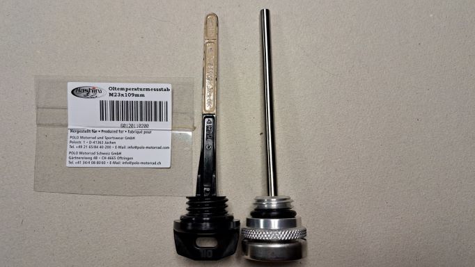

Habe den Original Ölmessstab bei meiner F900XR durch einen kombinierten Öltemperaturmessstab ersetzt.
Erhältlich bei Polo-Motorrad Art.Nr. 60120110200, Gewinde M23x3, die Länge stimmt exakt überein (am Foto zu sehen)
Auch einen Temperaturtest habe ich durchgeführt: Bei 100 Grad C Wasser zeigt er 96 Grad an.

die Abdichtung scheint anders gestaltet zu sein - Der O-Ring sitzt woanders und hat einen anderen Durchmesser. Passt das, ist der dicht?
Ansonsten wäre es schon interessant, wie lange das Öl braucht, um warm zu werden... ThumbUP

Hmm wäre auch interessiert, ob der wirklich dicht sitzt. Weil dann würd ich mir den am Samstag auch fix besorgen für meine R :)

Der O-Ring sitzt wie beim Original am Gewinde, er ist nur etwas dicker ausgeführt, aber auf jeden Fall dicht.
Man kann jedoch auch auf den Originalring tauschen.

Ichhabe so einen Temperaturmessstab auf meiner F800R.
Ist dicht.
Öl braucht deutlich länger als ich immer dachte bis es auf 80° ist. Zwischen 6 und 12 KM, je nach Gelände.
Ich wohne 'oben' im Tal, wenn ich die 7km zur Autobahn runter fahre habe ich 60° auf der Anzeige, wenn ich an der Autobahn bin.
