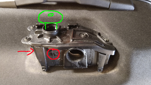

Beitragvon AtomAmeise » 29.09.2022, 10:15
Klar muss er irgendwie möglich sein, aber ich weiß ja nicht wie [emoji6]
Hier ein paar Fotos:
der steckende Schlüssel verhindert das Abnehmen der Abdeckung.
Am Beispiel des anderen Koffers kann man sehen wie es aussieht, wenn man diese Abdeckung runter hat. Hier ist auf der Unterseite ein Loch, das aber augenscheinlich keine Bewandnis hat - zumindest nach meinem Verständnis (roter Kreis). Wenn man von oben in die Zylinderaufnahme leuchtet sieht man, dass auf der Unterseite eine Öffnung ist, die aber vom Koffermaterial verdeckt ist. Von innen ist der Schlossträger mitnl drei Schrauben verschraubt. Selbst wenn ich die los schraube, lässt sich aber der Schlossträger nicht vom Koffer lösen. Mit allzu viel Gewalt will ich aber auch nicht ran gehen, um nichts zu zerstören. Im Zweifel muss ich eben doch zum Händler um zu erfahren, dass meine Ansätze am Ende richtig aber nicht fertig gedacht waren... [emoji28]BildBildBildBild

Beitragvon pogibonsi » 29.09.2022, 11:27
Also wenn ich das Foto richtig deute, dann wäre grün der Schlüssel. Somit müssten an den roten Stellen irgendwo ein kleines Loch sein. Ich habe zwei eingezeichnet, die dritte mögliche Position wäre auf der gegenüberliegenden Seite vom roten Kreis?!

Beitragvon AtomAmeise » 29.09.2022, 14:40
Manchmal hilft offensichtlich einfach drüber zu sprechen! Das Bild hats eigentlich nochmal überdeutlich gemacht, wo die Entsperrung sitzen muss. Danke dafür! Hätte ich eigentlich selbst drauf kommen müssen!
Tatsächlich ist auf der Rückseite eine Einkerbung (kein Loch), wo man mit einem 2,5er Inbus rein kommt, um den Zylinder zu entriegeln. Da kommt man auch dran, wenn der Schlüssel steckt und die vordere Abdeckung gelöst ist. Allerdings muss man die drei besagten Schrauben innen lösen, um den Schlosshalter etwas weg zu drücken. Ab nehmen konnte ich ihn nämlich trotz allem nicht.
Quintessenz: Schloss ist draußen, Schlüssel somit ebenfalls, neu codiert (ein Plättchen entfernt) - passt und funktioniert!
