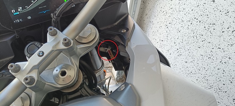

Beitragvon peppino » 12.08.2022, 18:47
Ich dachte auch, ich muss die Maschine zerlegen. Dann aber habe ich gesucht, und suehe da...
