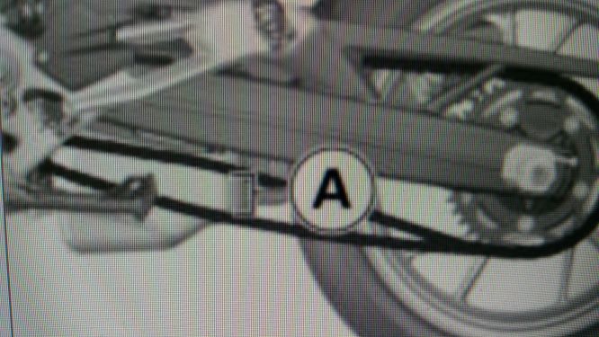

Beitragvon Christoph M » 03.05.2021, 20:07
@charly1950
Bei der F9R auf Seite 187 steht
Kettendurchhang prüfen
Motorrad abstellen, dabei auf
ebenen und festen Untergrund
achten.
Hinterrad so lange drehen, bis
die Stelle mit dem geringsten
Kettendurchhang erreicht ist.
Kette mit Hilfe eines Schraubendrehers nach oben und unten drücken und Differenz A
messen.
Kettendurchhang
35...45 mm (Fahrzeug unbelastet auf Seitenstütze)
mit TieferlegungSA
30...40 mm (Fahrzeug unbelastet auf Seitenstütze)
Liegt der gemessene Wert
So habe ich auch bei mir gemessen sind ca. 40 mm nach 4000 km.
Guck Dir das Bild von der Bedienungsanleitug an, es hilft Dir bestimmt. winkG
