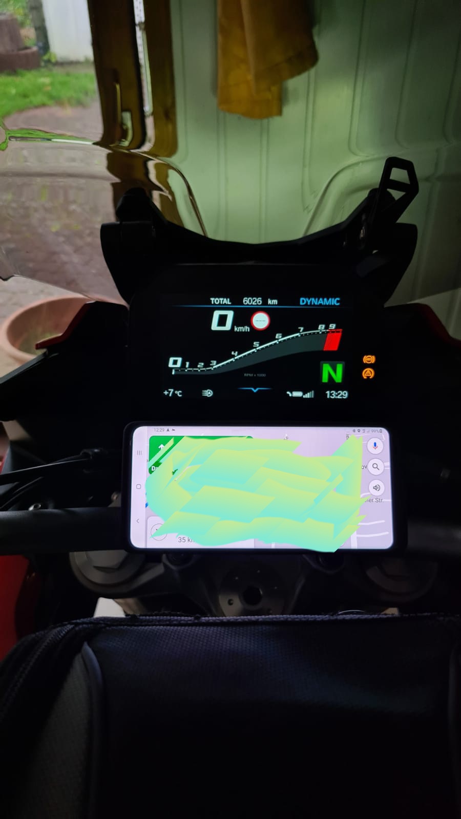

Beitragvon 01BERND » 07.12.2020, 18:17
Moin und Dankeschön für die Antworten.
Ich habe mich für die SP Connect Variante entschieden .
Gestern habe ich es montiert. Ich habe auch gleich das Induktionslademodul mit verbaut.
Jetzt muss nur noch die neue Saison beginnen. winkG
Mfg Bernd

Beitragvon 01BERND » 09.12.2020, 16:51
pogibonsi hat geschrieben:Hallo Bernd,
dann lass und aber nicht dumm sterben: Sag doch mal was Du für ein Handy hast, welche SP-Connect Halterung (mit/ohne Vibrations Module), naja und ob es evtl. Probleme mit der Handy Kamera gibt....
Hi
ich habe das Samsung Galaxy S20+ mit der Moto Bundle Halterung inklusive dem Anti Vibration Module und dem Wireless Charging Module.
Wegen Saison Kennzeichen noch nicht gefahren. Also leider noch keine Erfahrungswerte.
Bin aber guter Dinge da ein Kollege (S1000XR) die Kombination bereits ein gutes 1/2 Jahr ohne Probleme fährt.
Werde berichten wenn ich ab März wieder fahren darf.
Mfg Bernd
