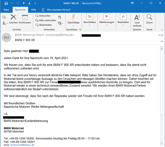

Beitragvon peppino » 21.04.2021, 12:48
so, hatte an BMW geschrieben, hie die Antwort:
Bin dann mal weg...

Beitragvon peppino » 27.04.2021, 15:40
peppino hat geschrieben:Moin,
Heute habe ich meine Maschine von :D wieder zurückbekommen. Die Kupplung wurde nicht getauscht.
Sie hatte das Moped über Nacht da, und sind heute morgen, bei kaltem Motor, gefahren. Keine Probleme (anscheinend).
Jetzt werde ich wohl wieder an BMW schreiben müssen ahh
Immerhin haben sie die Software aktualisiert...

Beitragvon peppino » 12.05.2021, 11:06
So, nach langem hin und her (ich habe das Springen aufgrund der Kupplung mit der GoPro aufgenommen, und ich durfte eine Referenzfahrt mit einem Vorführer machen) wurde die Kupplung endlich getauscht.
Heute Nachmittag hole ich das Moped ab, ich bin gespannt... scratch
Bin dann mal weg...
