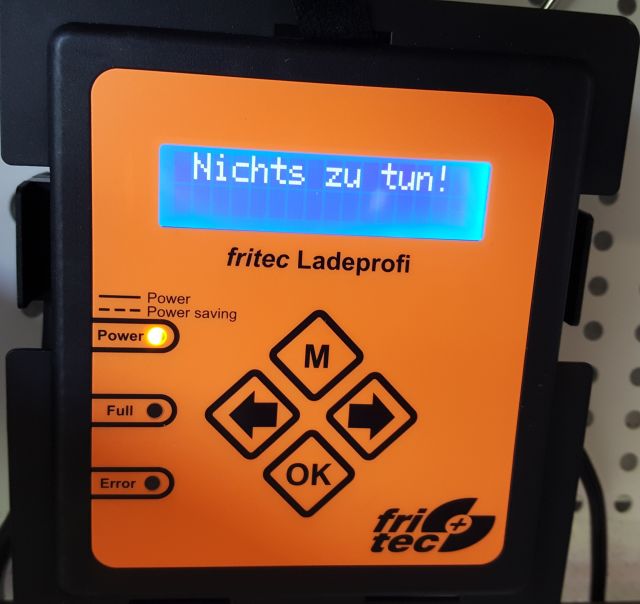

UPDATE zu
carsten_e hat geschrieben:https://www.amazon.de/fritec-Ladeprofi- ... d_source=1
Habe heute die Amazon - Bestellung erhalten und wollte ein erstes Update in die Runde geben.
(u.a. im Vergleich zu dem entsprechenden BMW - Ladegerat)
1. Das Klettband, welches ermöglicht das Ladegeräte an dem Lenker zu befestigen gehört hier nicht zum Lieferumfang. Korrektur gefunden. Dual use!
2. Ladegerät an die Steckdose (ohne Batterie) angeschlossen, das BMW Ladegerät meldet in diesem Fall "keine Batterie",
das "fritec": Nichts zu tun" arbroller
Zuletzt geändert von The Invisible Man am 02.06.2025, 13:10, insgesamt 1-mal geändert.

Ladegerät "fritec" kommt nicht zur Ruhe.
Das Ladegerät (angeschlossen an die F900R und auf Lithium gestellt) zeigt zwar mit der LED "Full" an.
Dennoch wird ein geringer Ladestrom von 0,2A / 200mA angezeigt, bei wechselnder Spannungsanzeige (14,0V bis 14,4V)
Ich vermutet, weil immer ein kleiner Strom fließt, wechselt das Ladegerät nicht in den Ruhezustand (Display dunkel).
Die F900 verbraucht ja auch immer ein bisschen Ruhestrom, kann es sein, dass das Ladegerät die Energie "nachschiebt"?
Vielleicht hat jmd. ähnliche Beobachtungen gemacht?
