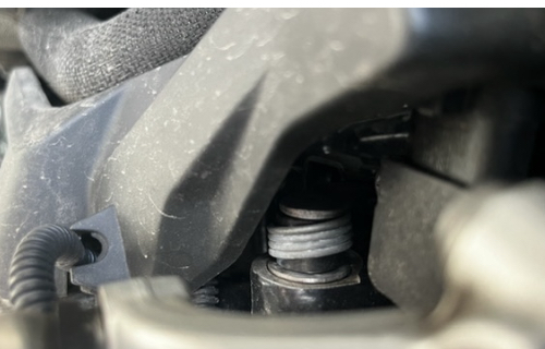

Hallo mailman,
erstmal herzlichen Dank für Dein Feedback, dank Deiner Infos habe ich eine Rekluse Kupplung in den USA bestellt ThumbUP
Da ich vorhabe die Kupplung selber einzubauen wäre ich Dir sehr dankbar, wenn Du mir je ein Foto von der Kabelzugseinstellung am Kupplungshebel und eine von der Einstellung unten beim Kupplungsgehäuse posten könntest. Wahrscheinlich genügt es oben beim Kupplungshebel zu verstellen, bin aber nicht sicher ob das reichen wird daher wäre es toll, wenn ich dies so verifizieren könnte.
Gruss dive65

Beitragvon maikmann » 26.07.2024, 07:00
Hey da bin ich ja gespannt ob du auch zufrieden sein wirst.
Ich habe die Stndardfedern drin und werde sie auch so belassen.
Ich konnte mit den Stellschrauben am Kupplungshebel auf Anschlag grad so den passenden Abstand einstellen. Mit der Erkenntnis dann unten etwas nachgestellt und nun habe ich folgende Abstände:
