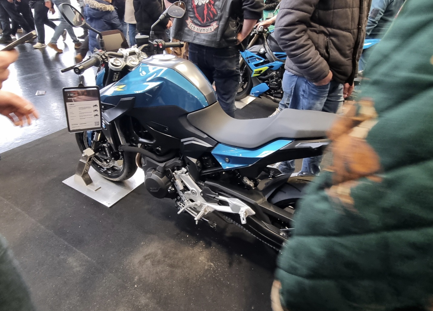

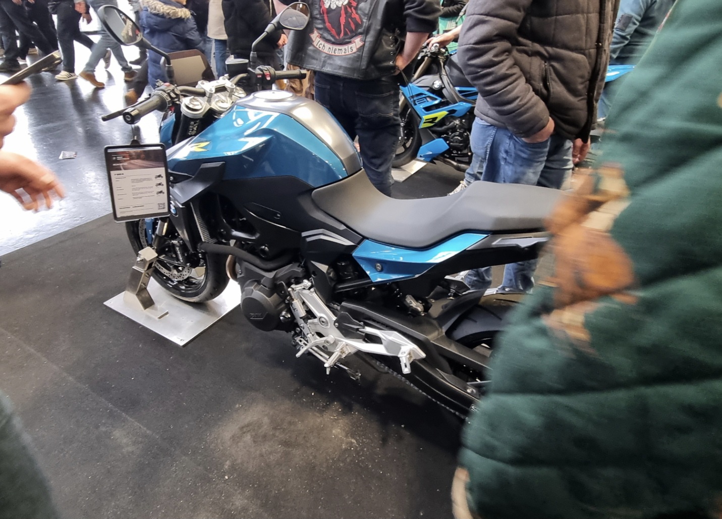

Beitragvon Christoph M » 22.07.2026, 15:24
@ Aberhallo
Vielen Dank für deine Antwort.
Ich habe auf der Motorradmesse in Friedrichshafen leider nur eine tiefergelegte F900R Modell 2025 gesehen, aber keine F900XR. Sie war mit einer Gabel ohne Einstellmöglichkeiten ausgestattet, dafür aber angenehm niedrig. Sie war bestimmt etwa 2 cm tiefer und für kleinere Fahrerinnen und Fahrer beim Rangieren sehr gut geeignet.
In ein paar Jahren würde mich so ein Motorrad sehr interessieren, denn leider werden wir nicht jünger. Das Rangieren und auch das Fahren in den Bergen fallen uns mit der Zeit nicht leichter.
