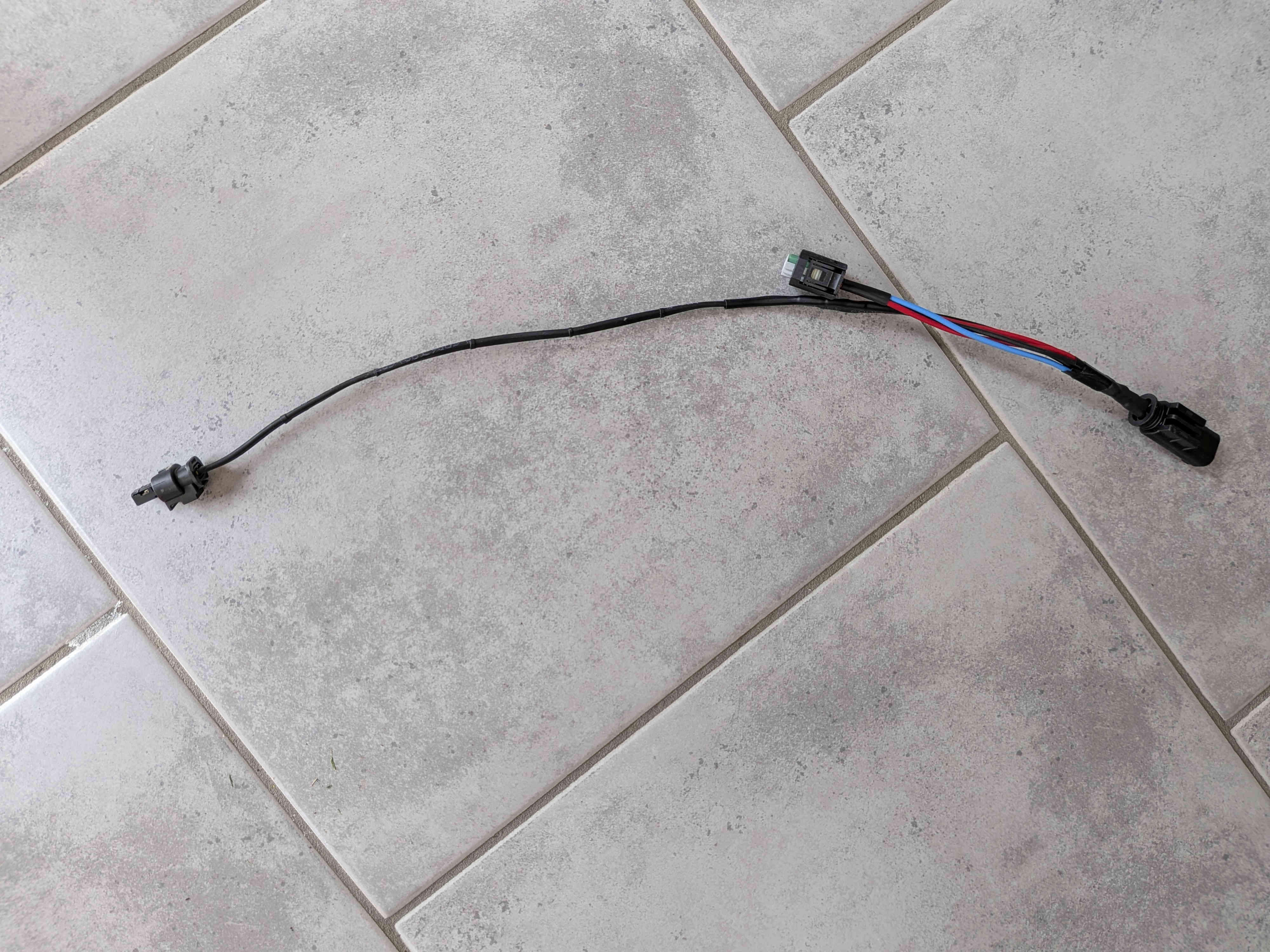

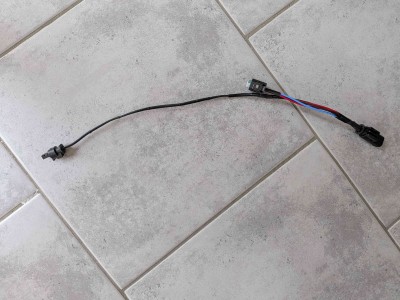

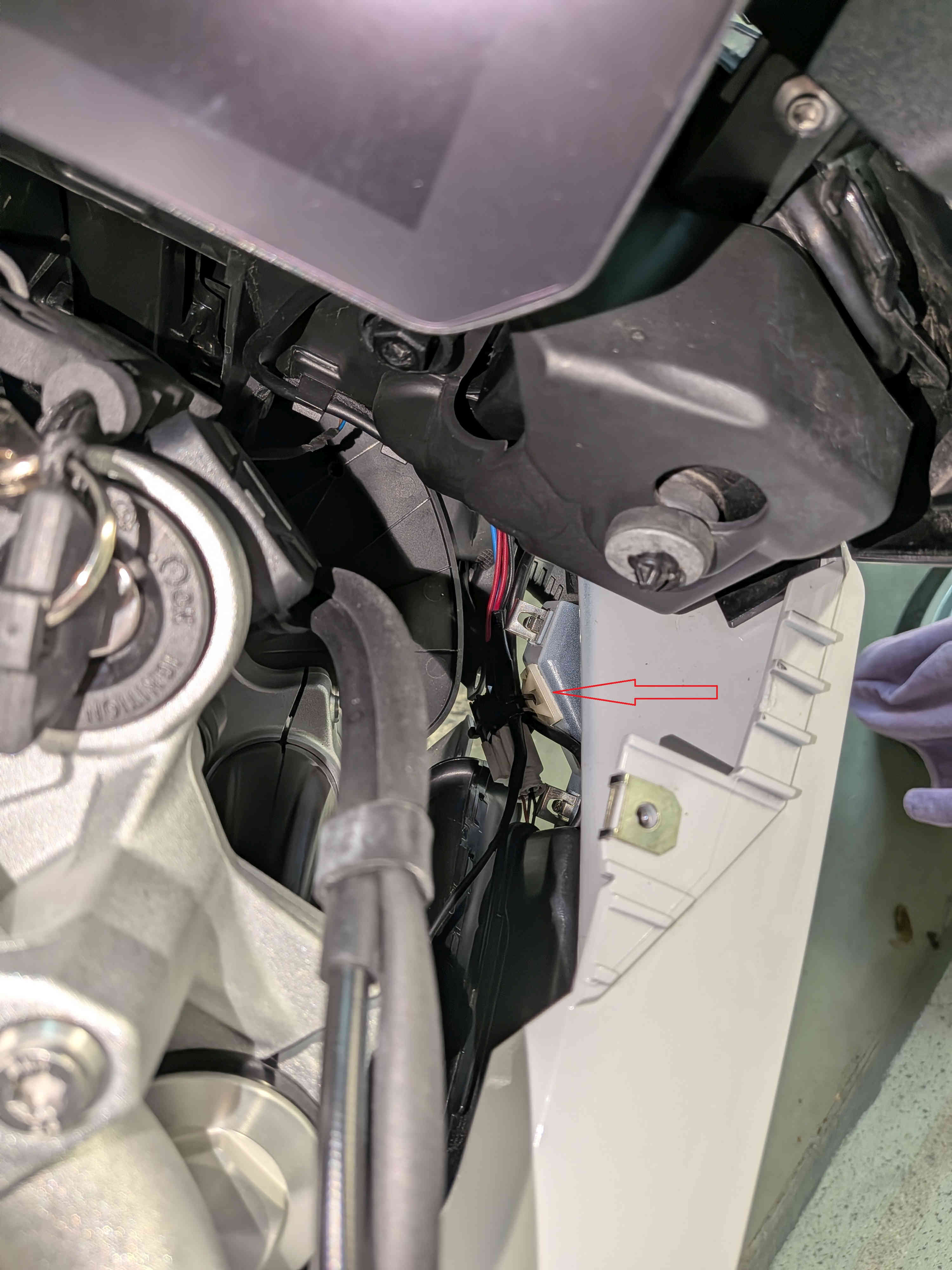

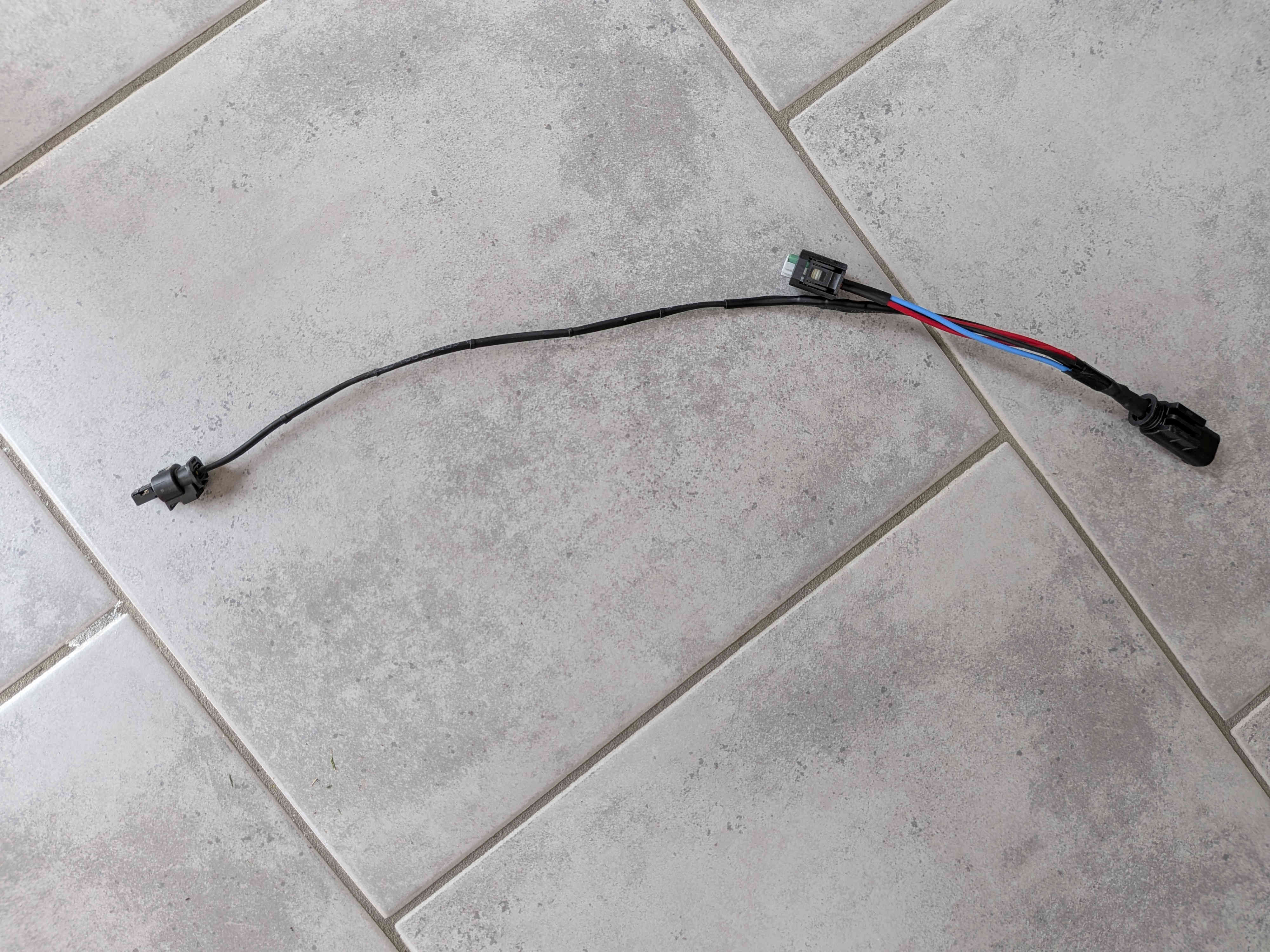

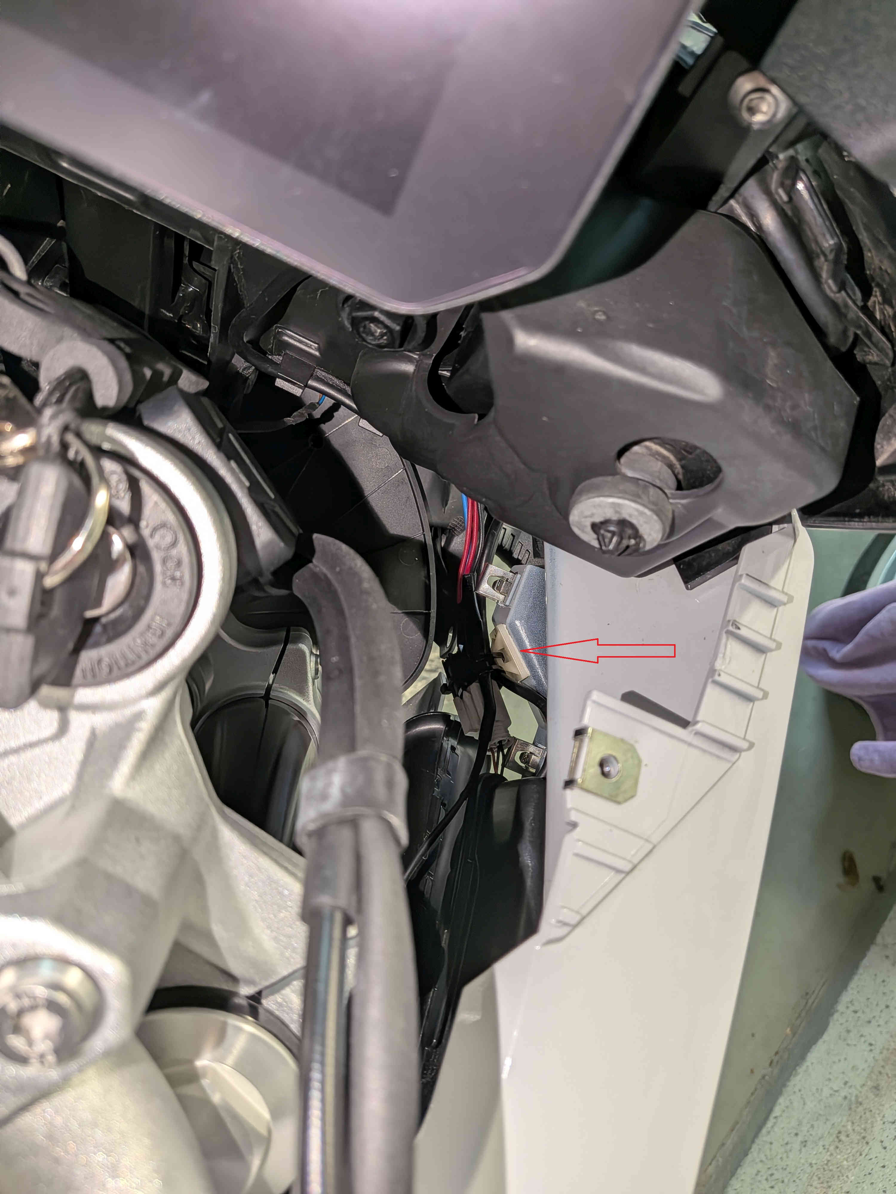

Beitragvon hpbm » 31.05.2026, 15:40
Klebepad an der Karosserie
Moin Heiko und der Rest,
heute hatte ich endlich Zeit alles einzubauen und zu testen.
Es passt perfekt.
Die "schwierigste“ Arbeit war der Umbau des Y-Adapters.
Hier ist beim Anschluß des zweipoligen Steckers für die USB-Steckdose die Polung entscheidend.
Ich habe es einfach ausprobiert und dann die Verbindungen mit den beiliegenden Quetschverbindern hergestellt.
Anschließend noch etwas Schrumpfschlauch darüber und das ganze dann an der Karosserie fixiert.
Dazu habe ich ein Klebepad benutzt.
Damit habe ich eine vollständig rückbaubare Lösung.
Grüße und feine Fahrzeit.
Martin
Y-Adapter
