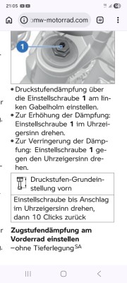

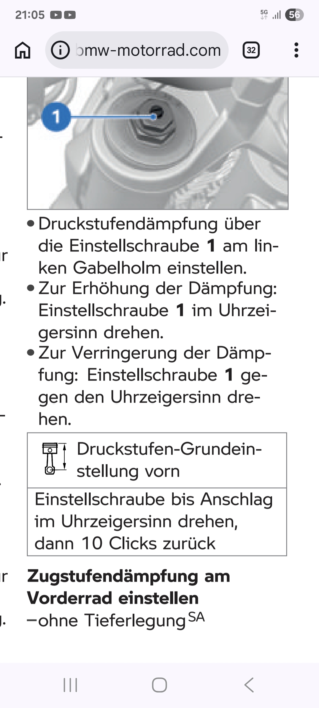

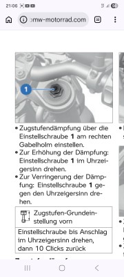

Beitragvon Christoph M » 25.02.2026, 21:16
nur die Druckstuffendämpfung und Zugstufendämpfung( Grundeinstellung) ist in der Bedienungsanleitung zu finden.
