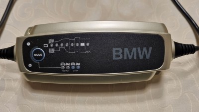

Ich habe das Original BMW Ladegerät und bin soeben beim winterlichen Herumspielen damit über die Frage gestolpert, ob die Batterie normal (Blei) oder Lithium ist. Ich weiss, dass man das eigentlich wissen müsste, aber ich weiss es halt nicht - wer kann mir helfen?

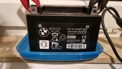

wir haben AGM Batterie.
Was ist eine AGM Batterie?
Absorbent Glass Mat (AGM)
Das spezielle absorbierende Glasvlies (Absorbent Glass Mat, AGM) nimmt die gesamte Säure in der Batterie auf und gewährleistet so eine hohe Zyklenfestigkeit. Somit kann die Batterie wiederholt ge- und entladen werden, ohne dass ein Leistungsverlust auftritt. winkG

Danke. Muss man beim Ladegerät dann Blei oder Lithium einstellen?

LADEMODUS WÄHLEN
MENU­Taste drücken.
Menüpunkt Lademodus wählen.
OK-Taste drücken.
Der Menüpunkt Lademodus öffnet sich.
Einen der folgenden Lademodi wählen:
Modus 1: Blei-Säure-, Blei-Gel-, AGM- und
Blei-Calcium-Batterien
Modus 2: Lithium­Eisen­Phosphat-Batterien
OK­Taste drücken, um zu bestätigen.
MENU­Taste drücken, um das Menü zu
verlassen.

Blei :D

Ich habe noch älteres Ladegerät von Luis nur ich baue die Batterie zum laden aus. In deinem Fall wird die Batterie sehr langsam geladen, was auch für Can- Bus - System einen Sinn hat. Und wie oben steht
das Gerät erkennt automatisch das entsprechende System und lädt vollautomatisch über die Bordsteckdose. Deshalb es ist mit Sicherheit alles ok. winkG
image-169FullWidthOdcPortrait-a65556f8-1419879 L.G (1).jpg (96.76 KiB) 9728-mal betrachtet

und nach vielen Jahren habe ich mir endlich ein neues Ladegerät gekauft und es gleich getestet. Auf dem Foto ist die neue 2025er-Batterie der F900XR zu sehen.
