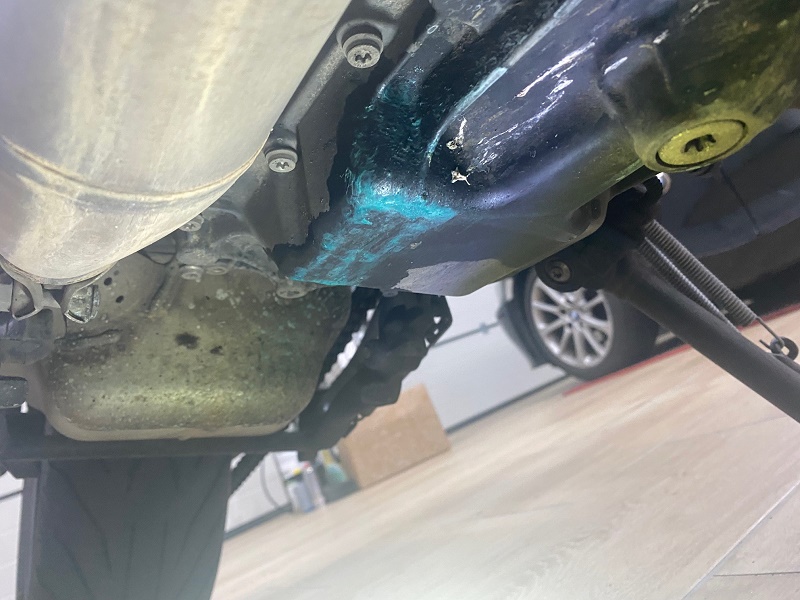

Beitragvon Mattes » 11.06.2024, 11:17
Servus und Hallo zum Forum.
bei meiner XR kommt auch Kühlflüssigkeit aus dem Loch unter der Ölwanne. siehe Bilder.
@TimTim: Als damals Kühlflüssigkeit aus der Bohrung unter der Ölwanne gekommen ist, war das dann wirklich die Wasserpumpe als Grund (neben den 'anderen' Problemen)?
Ist dieses Problem mittlerweile auch bei Anderen aufgetaucht und war es dort dann auch die Wasserpumpe?

Beitragvon cw000de » 11.06.2024, 12:59
Wasserpumpe scheint ein häufiger Defekt bei der F900 zu sein, wie sich mittlerweile an einigen Erfahrungsberichten widerspiegelt. Und wenn da Flüssigkeit raus kommt, kann das eigentlich fast nur an einer defekten WaPu liegen. Hoffentlich innerhalb der Garantiezeit entdeckt.

Beitragvon Flymike62 » 29.07.2024, 20:32
das scheint wirklich ein weit verbreitetes Problem zu sein. Hatte vor 2 Wochen bei meiner F900R (Baujahr 2022, jetzt 10.500 km) genau die selbe Problematik festgestellt. Wie auf dem Bild von Mattes so man auch bei mir die blau gefärbte Kühlflüssigkeit.
Man konnte zunnächst keinen augenscheinlichen Defekt feststellen. Kühlmittelstand war noch im Minimum. Beim Freundlichen sagte mir der Mechaniker ich solle das mal im Auge behalten und putzte due Rückstände am Motorboden weg. Die Schwankungen des Kühlmittelstand zwischen Kalt- und Warmzustand sollen normal sein, deshalb soll man auch nie mehr als Mitte auffüllen.
Jetzt tropfte es nach einer Tour wieder und ich habe jetzt für nächste Woche einen Werkstatttermin. Wird wohl auch die Wasserpumpe sein und auf Garantie erledigt. Mal abwarten was man so feststellt. Will mit der Maschine Ende September nach Südfrankreich und habe jetzt nach euren Berichten auch nicht mehr so das uneingeschränkte Vertrauen in die Qualität von BMW.

Beitragvon laverda » 29.08.2024, 19:32
war gestern mit meine F900R beim BMW Händler wegen Kühlwasseraustritt, kam genau da raus wie bei dem Bild oben. Leider hat die Werkstatt erst in 3 wochen einen Termin frei, soll aber nicht mehr fahren weil es im Heissen zustand zimmlich stark tropft. Ein Ersatzfahrzeug gibt es nur für die dauer der Reparatur, das ist natürlich super wo jetzt die schönste zeit zu fahren ist.
