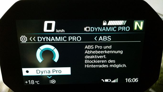

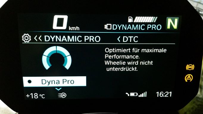

Beitragvon Christoph M » 28.09.2021, 15:40
ich möchte nur zwei Bilder hinzufügen. Sonst habt ihr schon alles beantwortet.
Dyna Pro - DTC.jpg (35.04 KiB) 5629-mal betrachtet
Dyna Pro - ABS.jpg (35.26 KiB) 5629-mal betrachtet

Die Bilder von Chris haben haben die letzten Unklarheiten beseitigt :D .
Danke nochmal.
