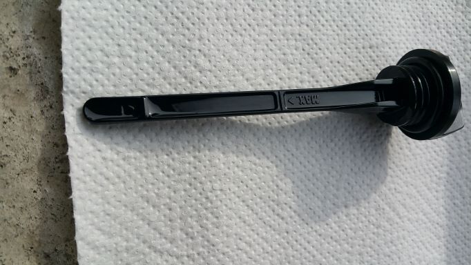

Irgendwie bin ich zu doof um den Ölstand korrekt ablesen zu können... Könnt ihr mir vielleicht helfen den Stand richtig ablesen zu können?
In dem Bild ist der Stab in etwa bis zum unteren drittel "feucht", erkennbar durch die leicht andere Farbe, im Vergleich zum oberen Teil vom Stab. Richtig viel Öl ist auf dem Stab bei etwa den letzten 10%.
Ist der Ölstand nun "33% oberhalb vom Minimum" oder "10% oberhalb vom Minimum" oder lese ich komplett falsch ab?
Danke im Voraus für eure Hilfe!

Beitragvon Christoph M » 21.09.2021, 19:43
@ Straddle
Es ist etwas mehr wie min. ( 1 cm drüber ) Ich schätze ca. 100 ml. zu wenig aufgefüllt. Normalerweise muss sich der Ölstand zwischen min. und max. befinden. Du musst ganz genau wie im Handbuch
steht den Ölstand messen. winkG Der Stab zeigt ca. 20 bis 25% an.
PS. Laut Rechnung, hat die F9R nur 3 l Öl bekommen. :( ( Außentemp. + 15 )
