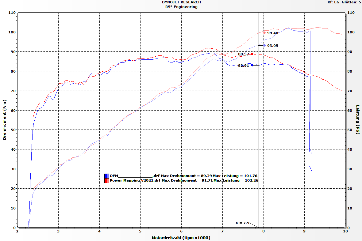

Beitragvon Christoph M » 26.09.2024, 20:14
@ HerrVoennchen
- Leistungssteigerung bis 6PS (~6%) ( Power Mapping für BMW F900 ) von RS2e
- Um ~700 Umdrehungen angehobener Drehzahlbegrenzer mach das Leistungsplato des F900 Motors bei hohen Drehzahlen für Überholmanöver und sportliche Einsätze nutzbar
Alle, die den F900R-Motor sportlich gefahren sind, wissen, wie unangenehm es während der Fahrt ist, wenn der Motor für kurze Zeit den Drehzahlbegrenzer erreicht. Eine Erhöhung des Drehzahlbereichs um 700 U/min und 6 PS mehr Leistung würde das Motorrad deutlich nach vorne bringen. Dann wäre es wahrscheinlich bei allen Tests dabei und würde vermutlich gute Platzierungen erreichen. Aber mit 105 PS können wir leider nur zusehen, wie die Sieger aussehen.
Siehe die blaue Kurve die nach unten zeigt. scratch

Beitragvon HerrVoennchen » 26.09.2024, 23:28
Ach ok, du meinst den Drehzahlbegrenzer. Der soll nur davor schützen den Motor zu überdrehen. Es heißt nicht, dass sich oberhalb da noch Leistung versteckt. Bin kein Ingenieur aber ich würde vermuten wenn ich mir die Daten so ansehe, dass du vllt noch ein paar PS über die Nockenwellen oder so holen kannst. Aber mehr Drehzahl ist da nicht mehr drin ohne den Motor grundlegend bzgl Bohrung und Hub zu verändern.
Aber wir schweifen ab.
