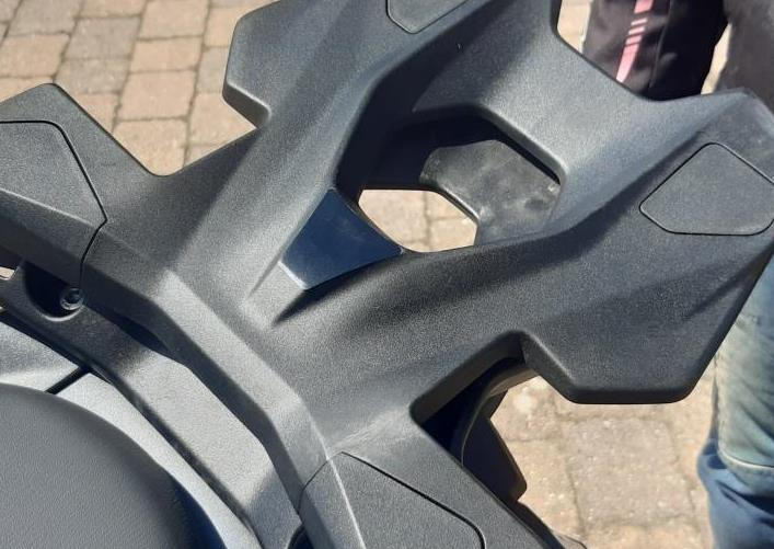

Passt das große Original Topcase von der 1000er XR auch bei der 900er XR? Gibt es seitens BMW irgendwelche Gründe, weshalb das große TC nicht im Katalog für die 900er angeboten wird?

Der technisch relevante Unterschied liegt bei der Gepäckbrücke der 900er.
Bei der "älteren" Version, meine ist von 2020, ist ein Bürzel hinten in der Mitte.
Der verhindert, dass Du das große TC drauf schieben kannst.
Der Rest ist identisch. Du kannst aber auch einfach den Bürzel abschleifen, wie auf dem Bild.
Irgendwann hat aber BMW die Gepäckbrücke der 900er geändert, nun fehlt dieser Bürzel.

Beitragvon ObiWan » 12.09.2023, 19:02
Hallo Martin,
eine sehr Hilfreiche Antwort. Im Normalfall nehme ich das meiste Zubehör eigentlich von BMW, so zumindest mein Plan. Sollte es aber in bestimmten Fällen nicht aufgehen, dann muss halt ein anderer Hersteller drauf.
Auf die Gepäckbrücke von BMW kann man doch sicher verschiedene Adapterplatten ander Hersteller anbringen, oder? scratch
