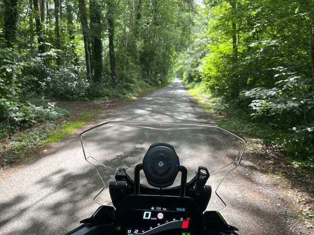

Re: F900XR Vorbau Vibrationen / Verstärkung
BeitragVerfasst: 05.11.2022, 11:03
von maikmann
So, ich habe mich entschieden den Vorbau nicht mit mehr Gewicht bzw. langen Hebeln zu belasten.
So sah es bisher aus:
Und nun so:
Die Position ist so, dass das Display vom Handy nun direkt parallel unterm Display zu sehen ist und nicht durch den SW-Motech Tankrucksack verdeckt wird. Mir war wichtig, dass ist die schöne Lenkerklemmung nicht ganz verdecke und das Handy im Blickwinkel möglichst dicht unter den Hauptdisplay quer liegt. Die Quadlock Ladeeinheit und der Vibrationsdämpfer bauen zwar etwas auf, aber das hatte ich zuvor ja auch bereits und funktionieren bisher (4000tkm) perfekt.
Denke ich werde bei der Lösung bleiben.
