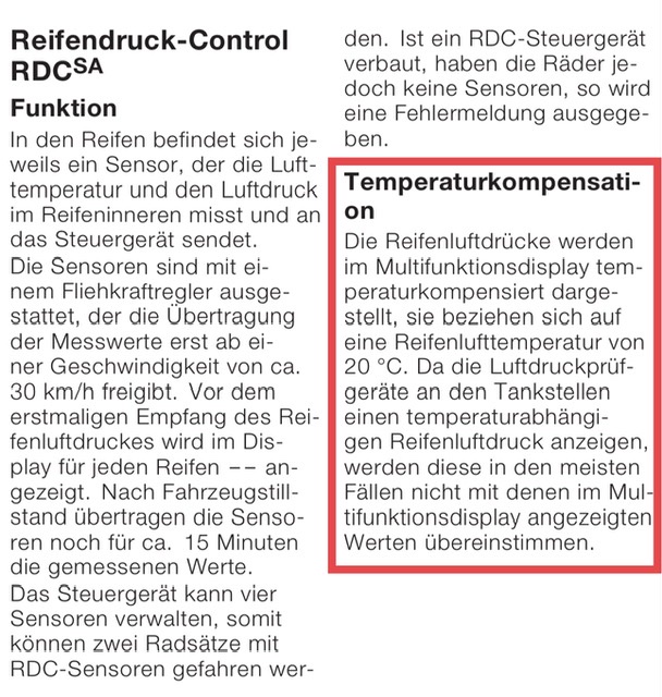

Hallo Leute
gestern hatte ich am Hinterrad den Reifen wechseln lassen.
Seitdem stimmt die Anzeige an Reifendruckcontroll Anzeige nicht mehr mit dem tatsächlichen Druck überein.
Motorrad wurde ausch schon mehrmals neu gestartet und gefahren.
Meine Frage ist bevor ich die Bedienungsleitung durchforste, muss ich gleich zur Werkstatt um da was zu synchronisieren
oder kann ich das selber angleichen über das Menu?

Re: RDC
Beitragvon OSM62 » 20.07.2022, 12:48
Abweichung je nach Außentemperatur, bis 0,3 bar.
Beiträge: 2552
Re: RDC
Beitragvon xpaule » 20.07.2022, 17:05
OK, danke.
Heisst ich lass die Luft morgens früh in den Reifen ;-)
