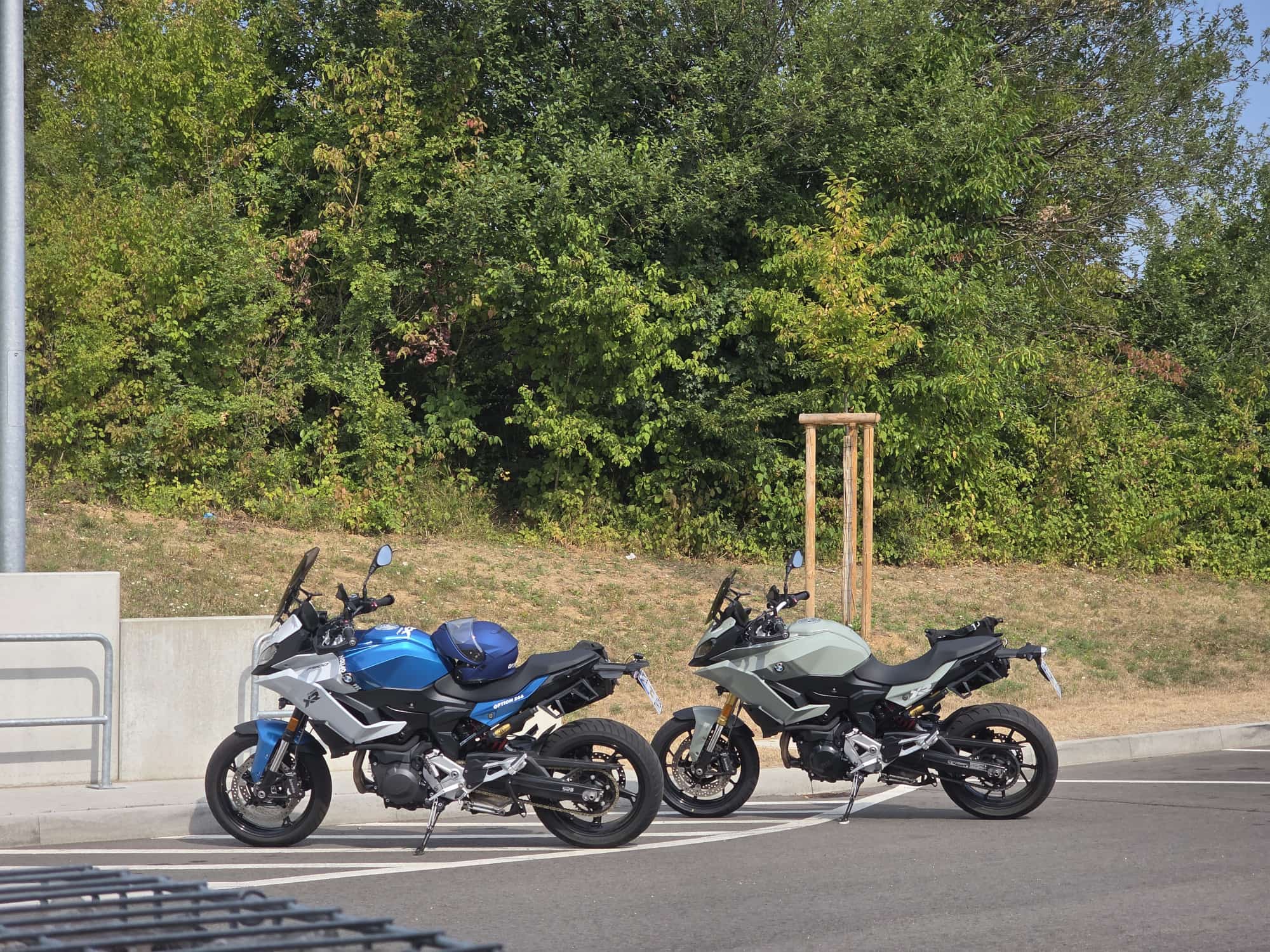

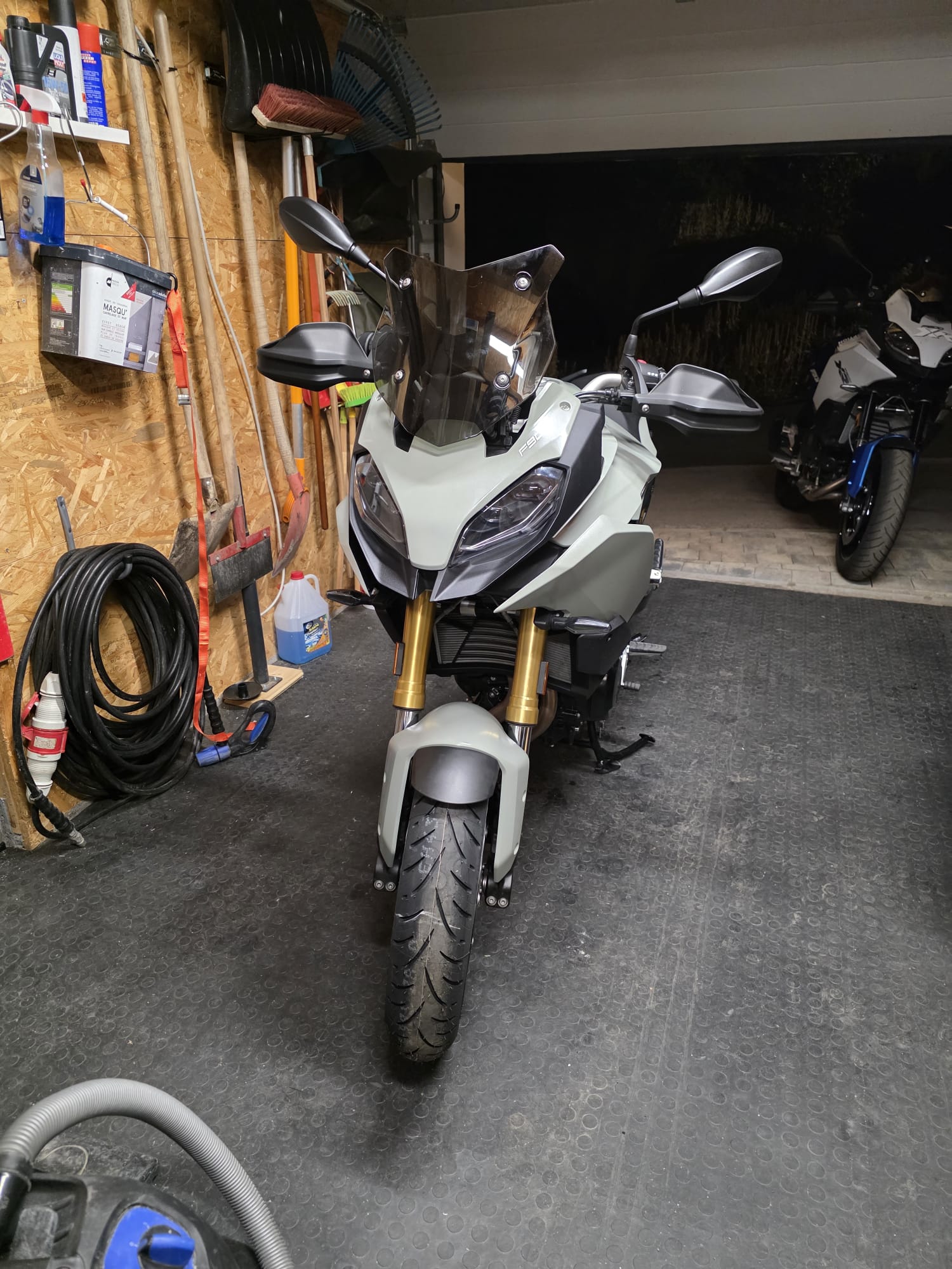

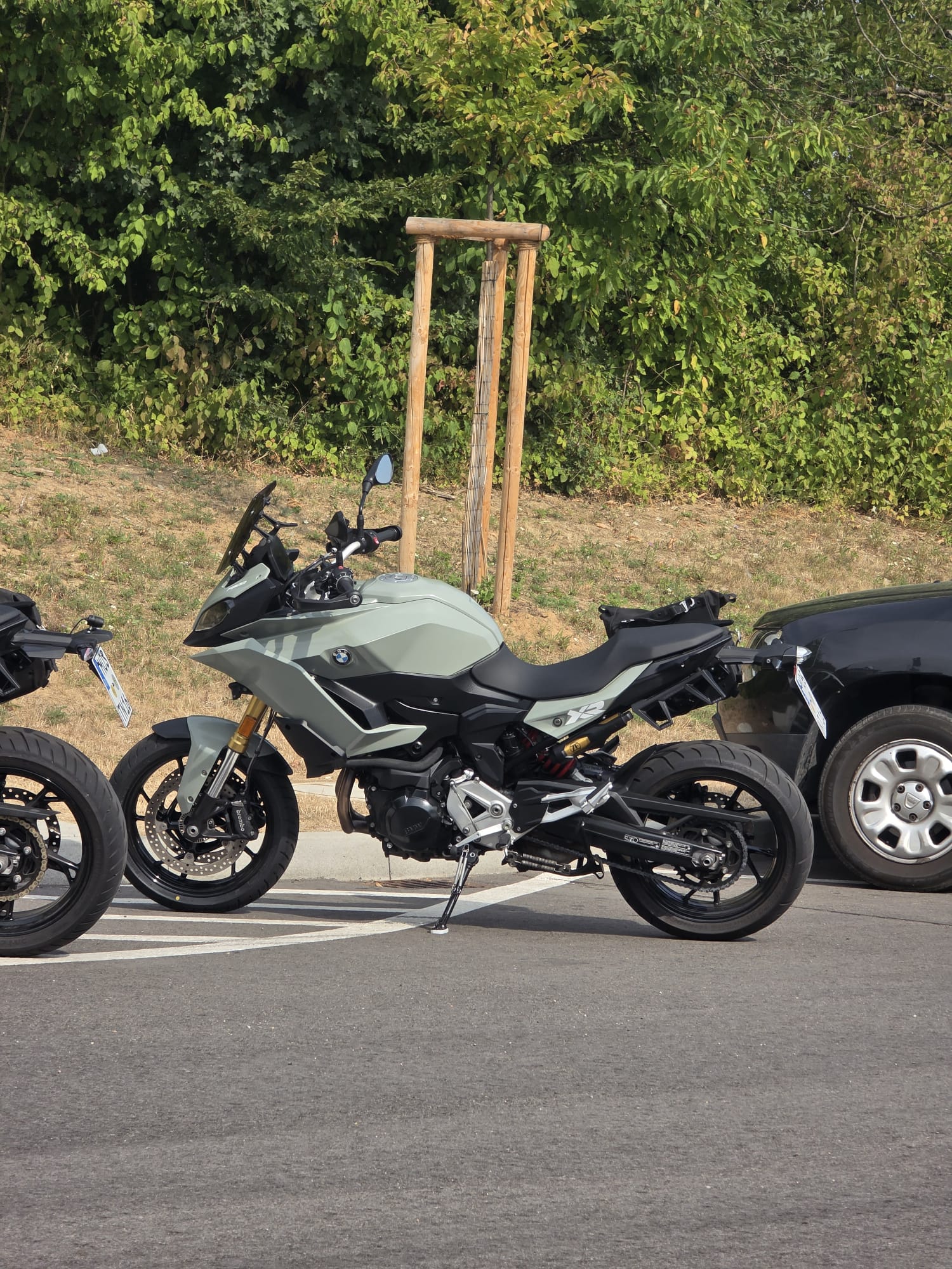

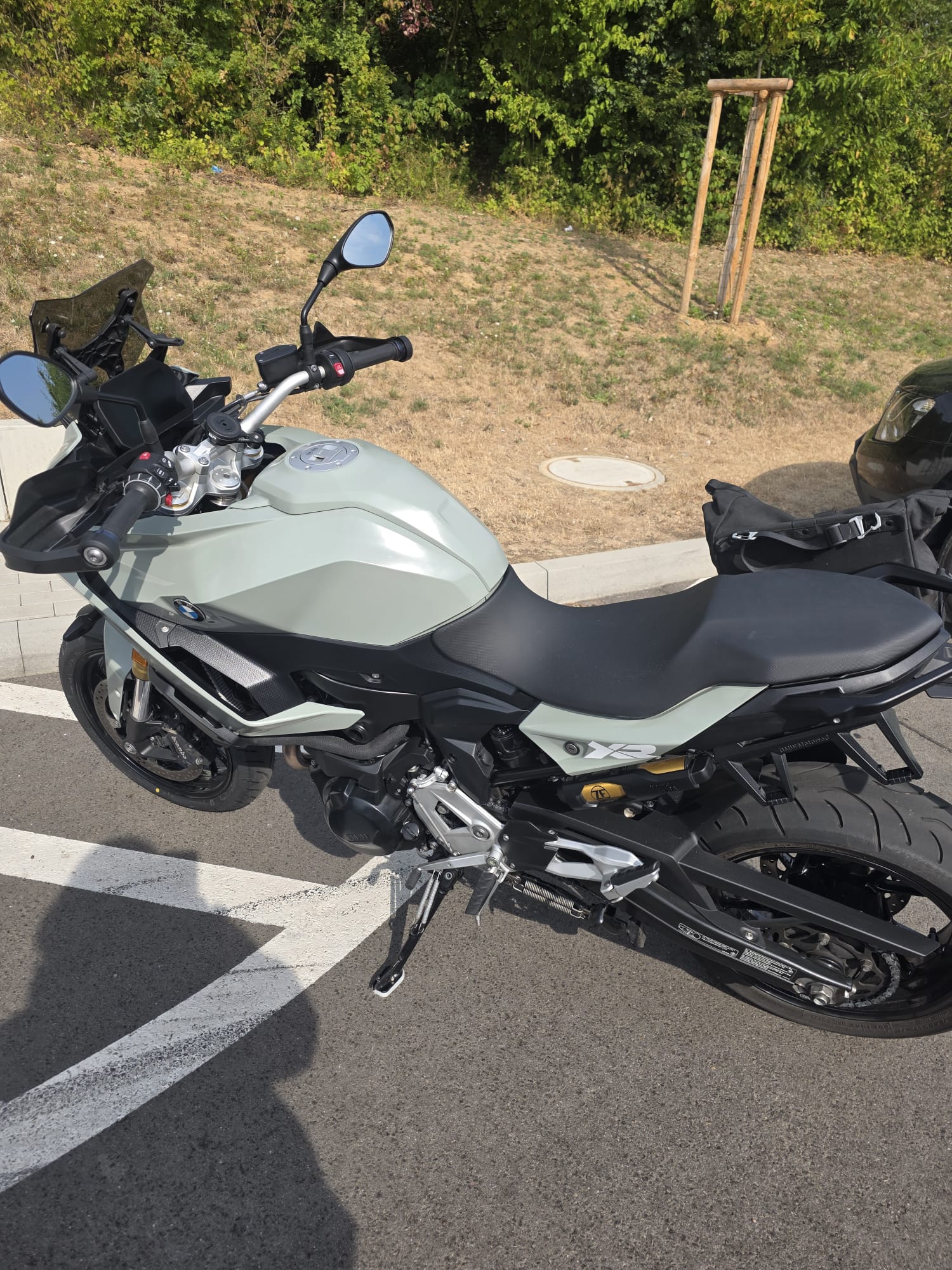

Beitragvon Golo16 » 17.08.2026, 15:41
und hier meine nächste Kreation: Wir haben meiner Frau eine 3 Jahre alte XR gekauft, welche blau war.
Sie hat sich eine Farbe ausgesucht, unsereiner hat es umgesetzt:
Farbe ist Timiano green von VAG Gruppe. Matt, Klarlack Seidenmatt.
Diesmal die Farben bei Tristar Colour bestellt: um Klassen besser als die von Autolack online!
