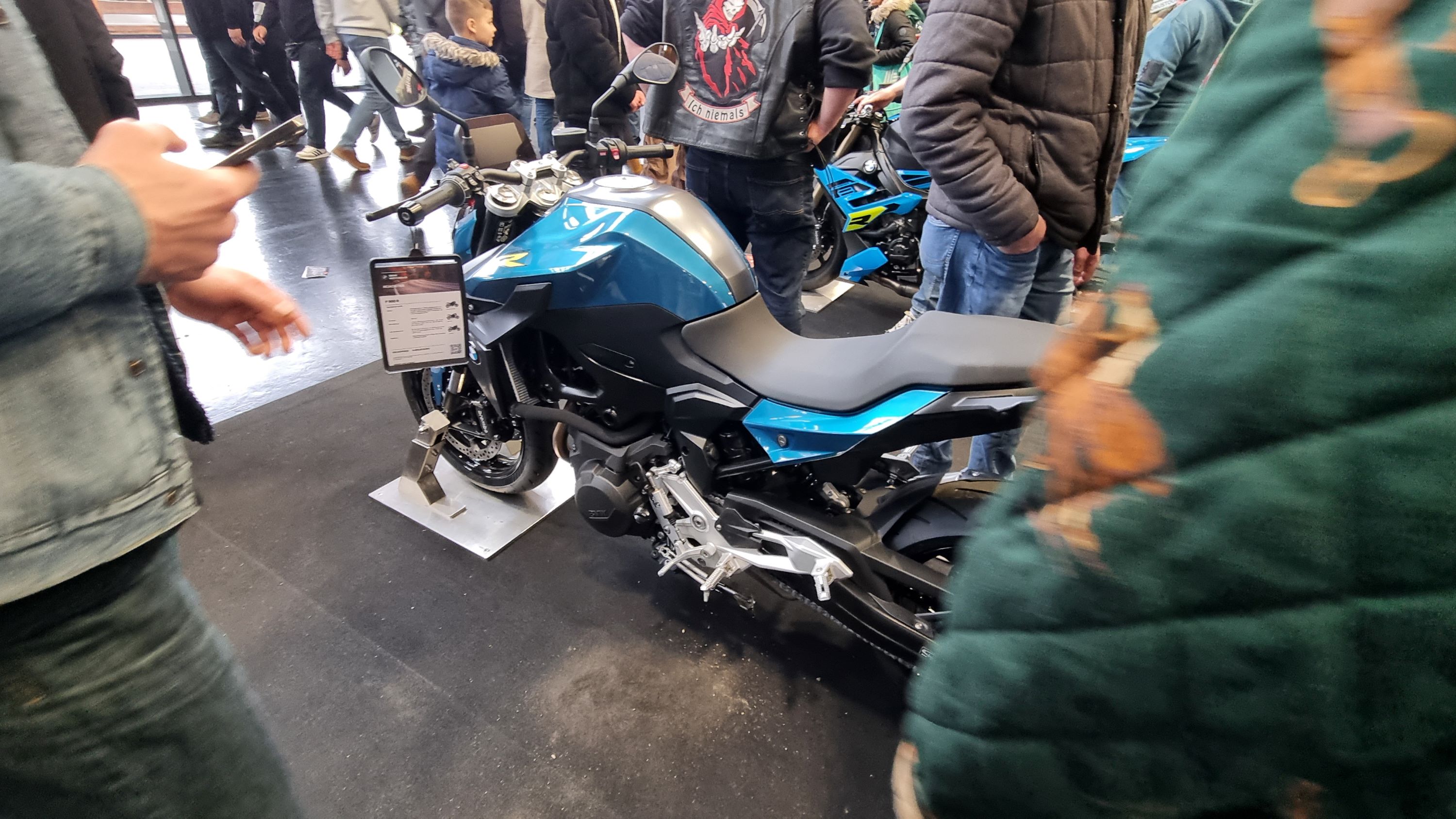

ich habe die ab Werk tiefergelegte F900R in Friedrichshafen im Februar 25´gesehen. Sie ist tatsächlich mit 760 mm deutlich niedriger.
