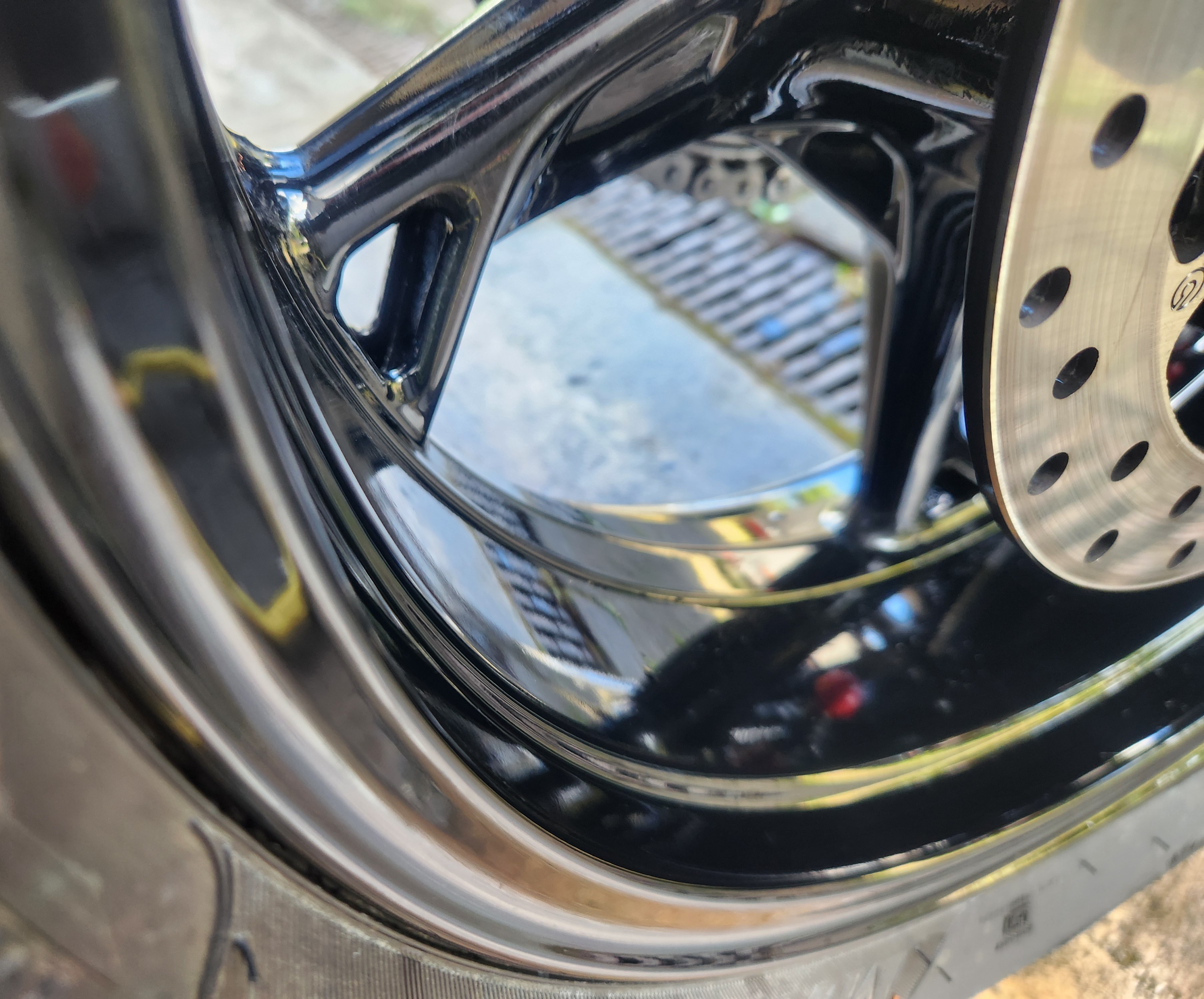

Jemand einen Tipp, wie das abgeschleuderte Kettenfetten von der Hinterradfelge am besten abgeht. scratch

ich nehme ganz einfach Waschbenzin.
danach nochmals viel Wasser.
Und dann ne Politur.

Kettenfett geht gut ab mit:
Felgenreiniger
Bremsenreiniger
Kettenreiniger
Ersteres nehmen wir in der Regel, auch fürs Auto eine feine Sache.

Tea Bee hat geschrieben:Felgenreiniger
plemplem
Nicht Du / Ihr sondern ich.
Natürlich habe ich Felgenreiniger hier, aber in der Autowaschkiste.
Die eigentlich zwingende Assoziation zwischen Autofelge und Motorradfelge unterlag wohl einer neuronalen Fehlzündung.
