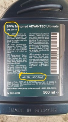

Hey,
Bin gerade auf meiner Sardinien-Rundreise. Habe eben den Ölstand gechecked. Leicht über Minimum. Würde gerne etwas nachfüllen. Hab leider vergessen, Öl von zu Hause mitzunehmen.
Kann ich jedes beliebige Öl mit Jaso MA2 Qualität nachfüllen?
Ben

ja nachfüllen schon.
iseal wäre eine Visco die schon drin ist, also 5 W40 oder 10 w 40 / 10 W50

Es muss aber den Motorrad Normen entsprechen.

Ohne den zuvor gegebenen Antworten widersprechen zu wollen: Auch leicht über Minimum ist immer noch über Minimum und damit im zulässigen Bereich, sogar selbst Minimum wäre noch ausreichend. Mir sind die BMW F650GS und die BMW F800GS als Modelle bekannt, die kein Öl verbrauchen, solange kein Leck vorliegt. Ist das bei den 900ern anders ? Oder war vor Abreise mehr Öl vorhanden ? Kann ein Messfehler wie ein leicht schräger Stand oder ein falscher Ablesezeitpunkt ausgeschlossen werden ? Solange das unklar ist, würde ich erstmal gar nichts tun außer öfter beobachten und erst bei einem weiteren Abfall tätig werden.
