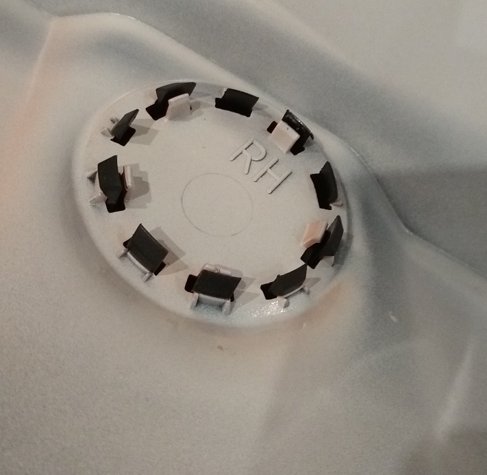

Beitragvon Aberhallo » 06.03.2023, 01:45
so sieht es von hinten aus

Beitragvon Kajo » 06.03.2023, 09:34
Aberhallo - besten Dank für den Beitrag mit Bild.

Beitragvon Skoell » 10.03.2023, 12:49
Perfekt - hab die Nabendeckel bestellt - einzig eine Nase musste ich entfernen, da das Gegenstück in der Verkleidung kleiner ist. Aber jetzt ist wieder alles schick
