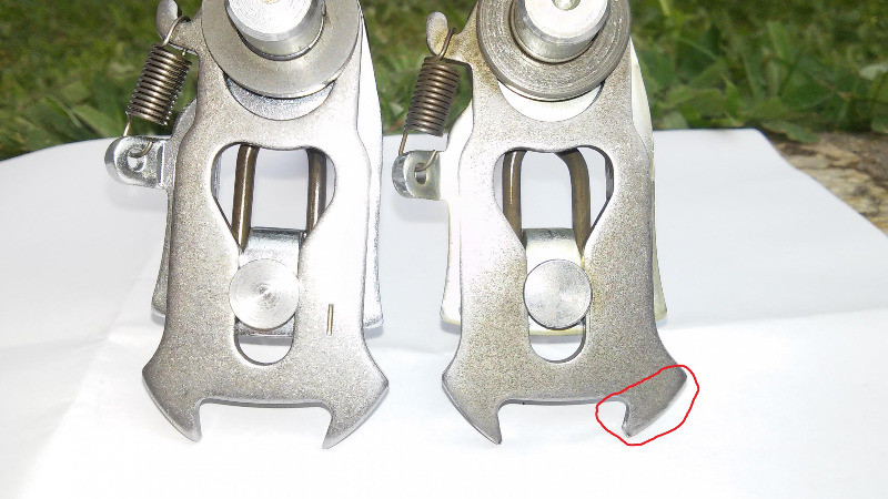

Oder liegt's vielleicht wieder an dem Greifer? Dass der an einer Spitze abgwetzt ist?
So eine kleine Abnutzung hat schon mal bei jemand derartige Schaltprobleme bewirkt.
Schaltwelle 1(1).jpg (115.02 KiB) 12443-mal betrachtet

Beitragvon F800er » 30.07.2021, 10:26
Hi, genau bei uns wurde damals das Teil ausgetauscht, steht auch hier im F800ST Threa, was ich aber vorher mal überprüfen würde, ist das Schaltgestänge ausreichend geschmiert (nicht ölen). Denn wenn das Schaltgestänge trocken läuft geht der Schalthebel nicht mehr in Ausgangslage zurück.
