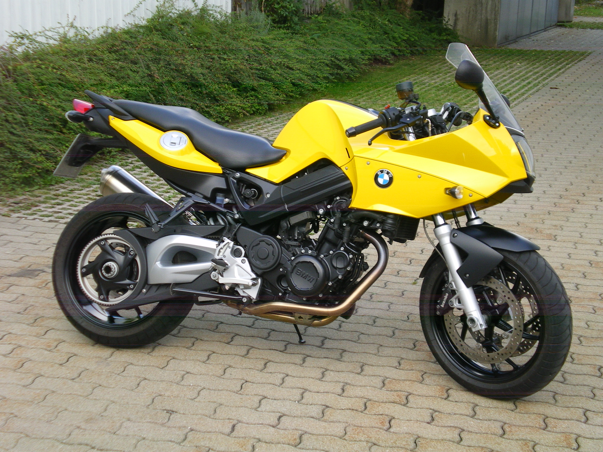

Beitragvon HarrySpar » 27.07.2018, 22:35
Ich schreib auch mal mein Fazit nach knapp 42000km (alle selbst gefahren seit Mai 2010):
Gleich nach paar Hundert Kilometer kam minimal Öl aus dem rechten Ölpumpendeckel.
Den hab ich mit Dreibond dicht bekommen.
Kundendienste lass ich keine machen.
Ölwechsel hab ich bislang zwei gemacht. Bei 4500km und bei etwa 24000km. Ölverbrauch ist sehr gering.
Hab grad vorhin mal wieder an den Messstab geschaut. Der Stand ist immer noch etwa 2mm oberhalb "max". Ist also immer noch dort, wo er vor über 3 Jahren und 18000km nach dem Ölwechsel war.
Bisher an Reifen verbraucht: Hinten ein Metzeler Sportec M1 und ein Roadtec Z6.
Vorn ein Metzeler Sportec M1. Und der Roadtec Z6 ist demnächst fällig.
Ventile wurden bei 32000km gemessen und waren in der Toleranzbandbreite.
Mein selbstgebauter LiFePO Akku funktioniert seit 2012 immer noch einwandfrei.
Bei Kilometerstand 32000 blieb auf einer Tour zweimal das Gas hängen, was beim zweiten Mal zu einem Sturz führte.
Der Grund hierfür konnte nicht herausgefunden werden.
Zündkerzen, LuFi und Zahnriemen lass ich bis auf weiteres noch drin.
Bremsen sind noch die ersten und haben bislang noch fast Null Verschleiß.
Verbrauch bisher im Schnitt etwa 3,2L/100km.
Die Bremsflüssigkeit war vom Wassergehalt her vor zwei Monaten an der Grenze und ich hab sie deshalb jetzt zum ersten Mal gewechselt.
