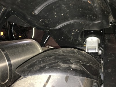

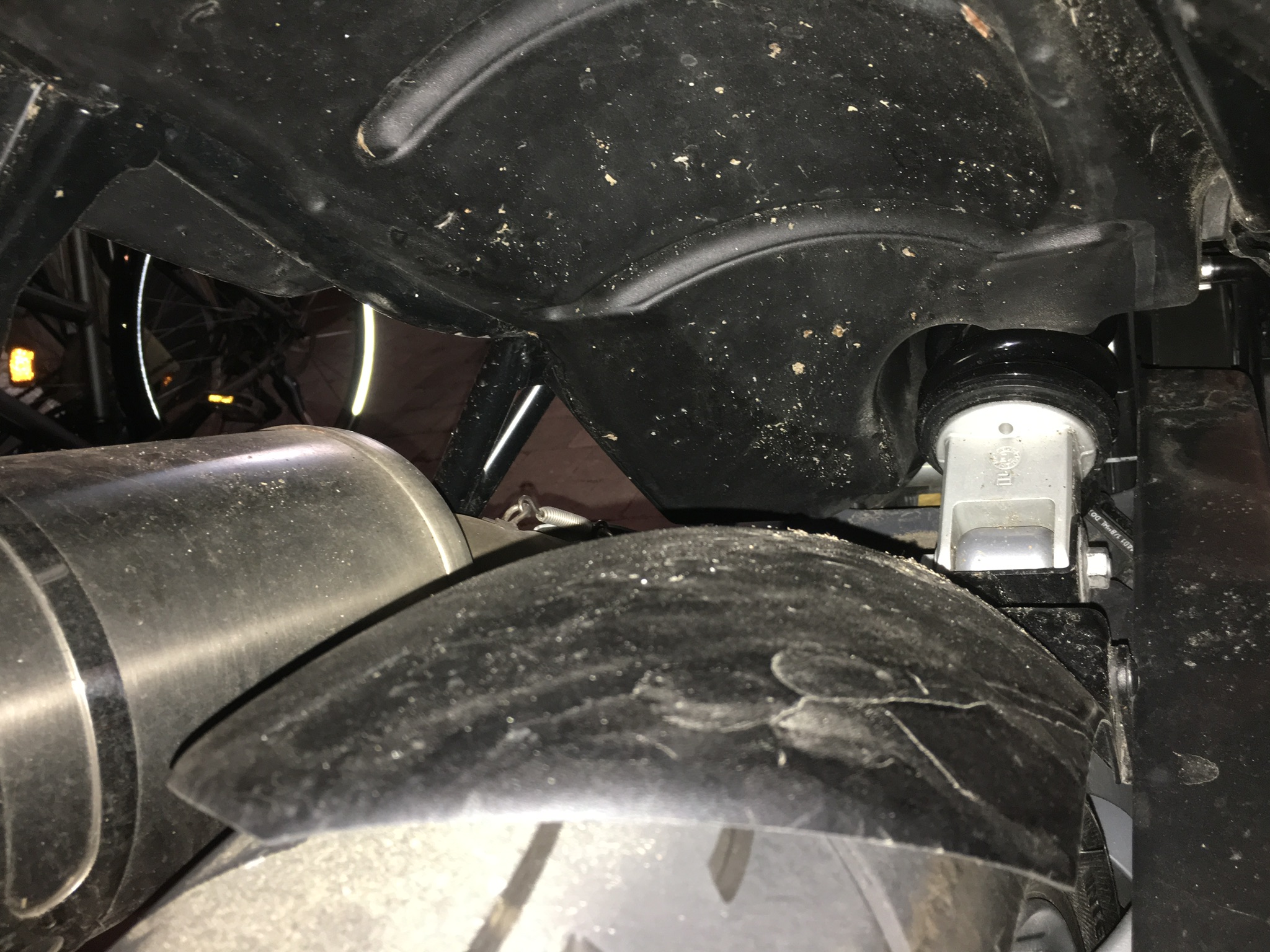

Beitragvon Lord McFadden » 05.06.2018, 12:01
Hartmut_HB hat geschrieben:Moin,
Puig passt genau, meiner Meinung nach gutes Material. Hält jetzt chon über 55.000Km
Aber sowas von "puig" and play!
Man muss nicht studiert haben, um es anzubauen und das Material ist definitiv hochwertig!
Habe mich bis jetzt hier rausgehalten, die Hinterradabdeckung dafür einfach mal bestellt.
Fazit: das geht!!! ThumbUP
Hier noch das aktuelle Bild dazu:
Lord McFadden

Beitragvon EFANNGETE » 14.06.2018, 20:10
ist euch bewusst, dass die Mutter SW15 an dem unteren Federbein eine mechanische Sicherung ist?
Das Abschrauben kam mir sehr komisch weich vor und daher sieht das Innengewinde auch wie ein EI aus!
Sie soll keine 2 mal benutzt werden. In der Puig Anleitung Bild 1+2 ist dies Info leider nicht enthalten.
Ich kuck das ich mir beim "Freundlichen" schnellstmögllich eine neue mechanische Sicherung SW15 besorge!
So mag ich kein Meter fahren.
@Puig Hinterradabdeckung: so live, macht einen guten Eindruck,
würdet ihr bei den M5x15mm Schrauben noch eine selbstsichernde Mutter anbringen? Oder hält der Gewindezylinder inklusive Schraubensicherung die Belastungen aus?
@Bodystyle: Vorderradabdeckung: klasse Sache, am besten ein Holzbohrer 4 mm, verwenden!!!!
