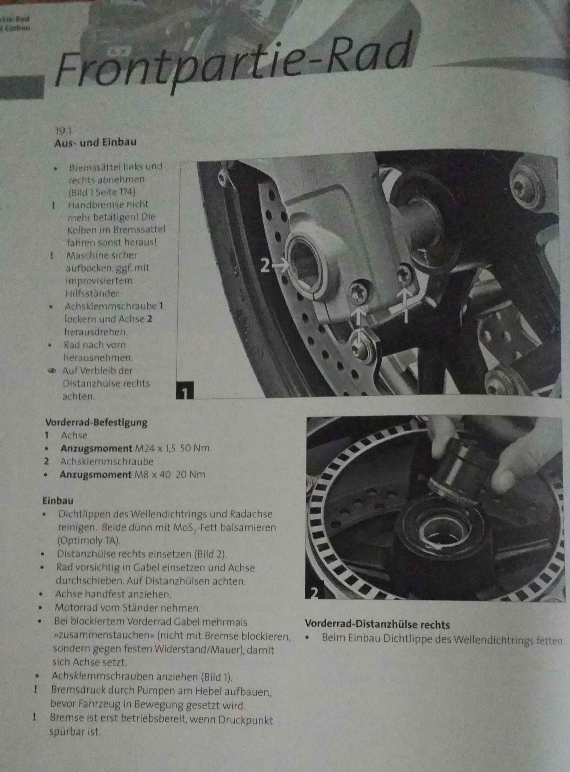

Hallo liebe Gemeinde,
jetzt habe ich mir ein Werksatthandbuch besorgt damit ich ja nichts falsch mache. Vielleicht gibt es bessere als meins aber hier ist alles leider nur rudimentär beschrieben deshalb meine Frage.
Wenn ich den Vorder Reifen wechseln will und die Bremssattel ausgebaut habe löse ich die Achsklemmschrauben zwei T40 (Im Buch steht es sind zwei M8x1.5 50Nm).
Dann steht in meinem Buch ich soll die Achse herausdrehen aber mit was für einem Werkzeug? Im Buch steht M24 x 40 20 Nm. Aber das ist doch ein Imbus oder Irre ich mich? Ist das mit einem Gewinde reingedreht oder kann ich die Achse ohne Werkzeug rausziehen/drücken nachdem ich die zwei Achsklemmschrauben aufgedreht habe?

Die Achse ist eingeschraubt, 24er Imbus, richtig.
Falls Du keinen hast, besorg Dir bei Louis etc. eine Universalnuss, die deckt u.a. den 24 ab.
Hab ich auch, den treibst Du mit einer normalen Ratsche/Nuss an.

Beitragvon Gante » 05.12.2014, 20:53
gilly hat geschrieben:Im Buch steht es sind zwei M8x1.5 50Nm.
Für den Fall, dass die Drehmomente tatsächlich so in Deinem Buch stehen, und Du sie nicht bloß hier vertauscht hast, lediglich der Hinweis: Es ist genau umgekehrt. Die Klemmung der Steckachse, also die zwei M8er, müssen mit 20 Nm angezogen werden und die Steckachse selbst mit 50 Nm.

Beitragvon gilly » 07.12.2014, 12:45
@Gante Also zu dem Buch weiter unten ein Bild. Habe 1 und 2 vertauscht danke nochmal für den Hinweis.

Beitragvon Gante » 07.12.2014, 13:44
gilly hat geschrieben:@Gante Also zu dem Buch weiter unten ein Bild. Habe 1 und 2 vertauscht danke nochmal für den Hinweis.
Bei der Beschreibung des Einbaus vermisse ich so ein bisschen die Stelle, an der man die Achse dann wirklich festzieht. Naja, kann man ja mal vergessen. ;-)
