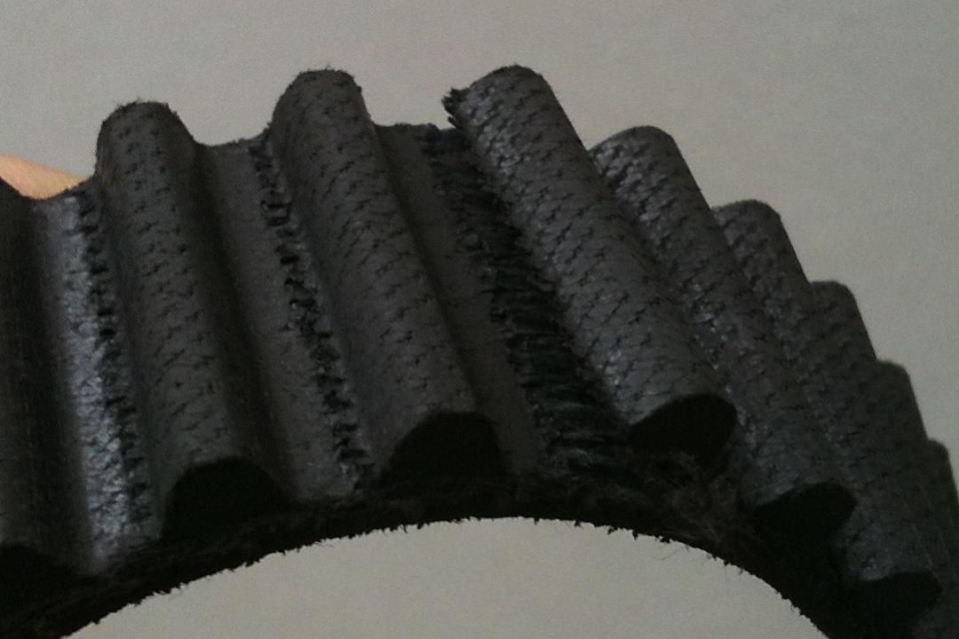

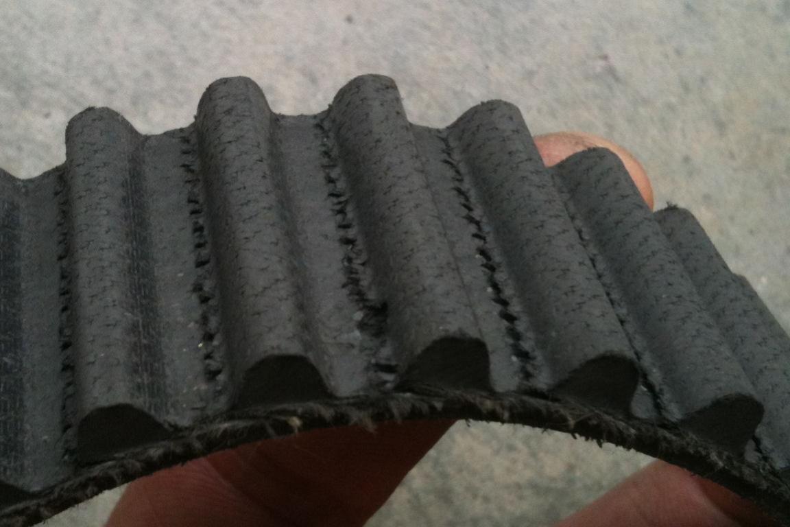

Und beim Riemen sieht man ja anscheinend sehr gut und lange genug im Voraus, wann er mal gewechselt werden sollte (siehe Bild).
