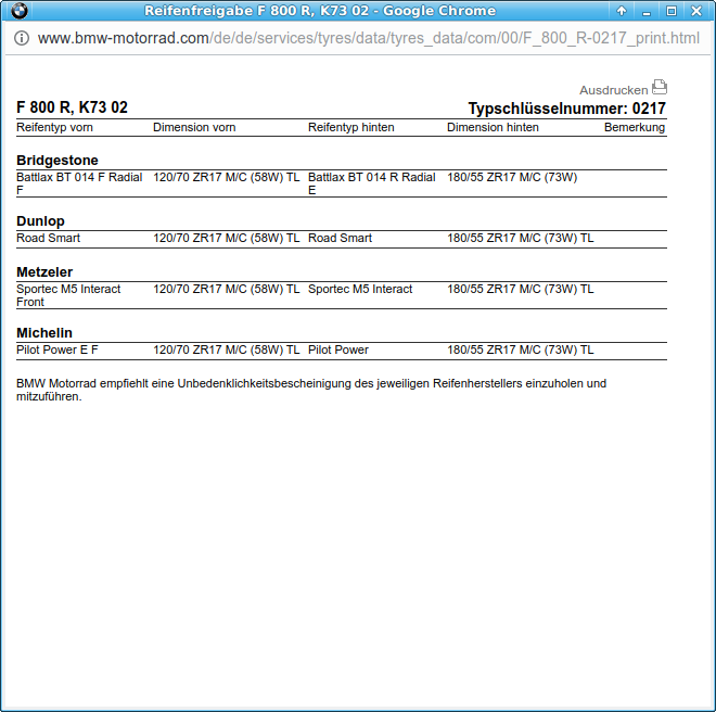

BMW gibt diese Reifen aber auf der Webseite bekannt: http://www.bmw-motorrad.com/com/de/inde ... &notrack=1
Etwa für meine F800R siehe Bild im Anhang.
Die Reifen, mit denen BMW einst die Betriebserlaubnis für das Fahrzeug beantragt hat, gibt es heute ggf. gar nicht mehr. Wenn aber in der Zulassungsbescheinigung Teil I der Hinweis: „Reifenfabrikatsbindung gemäß Betriebserlaubnis beachten“ steht, dann darfst du nur genau diese Reifen fahren. Ausnahme sind Reifen, die der Fahrzeug- oder der Reifenhersteller nachträglich explizit für dein Moped freigegeben hat. Eigentlich einfach.
Und der TÜV-Mann liegt wohl formal richtig, um auf die Eingangsfrage zurückzukommen.
Bildschirmfoto vom 2018-06-18 11-06-30.png (49.2 KiB) 14653-mal betrachtet
