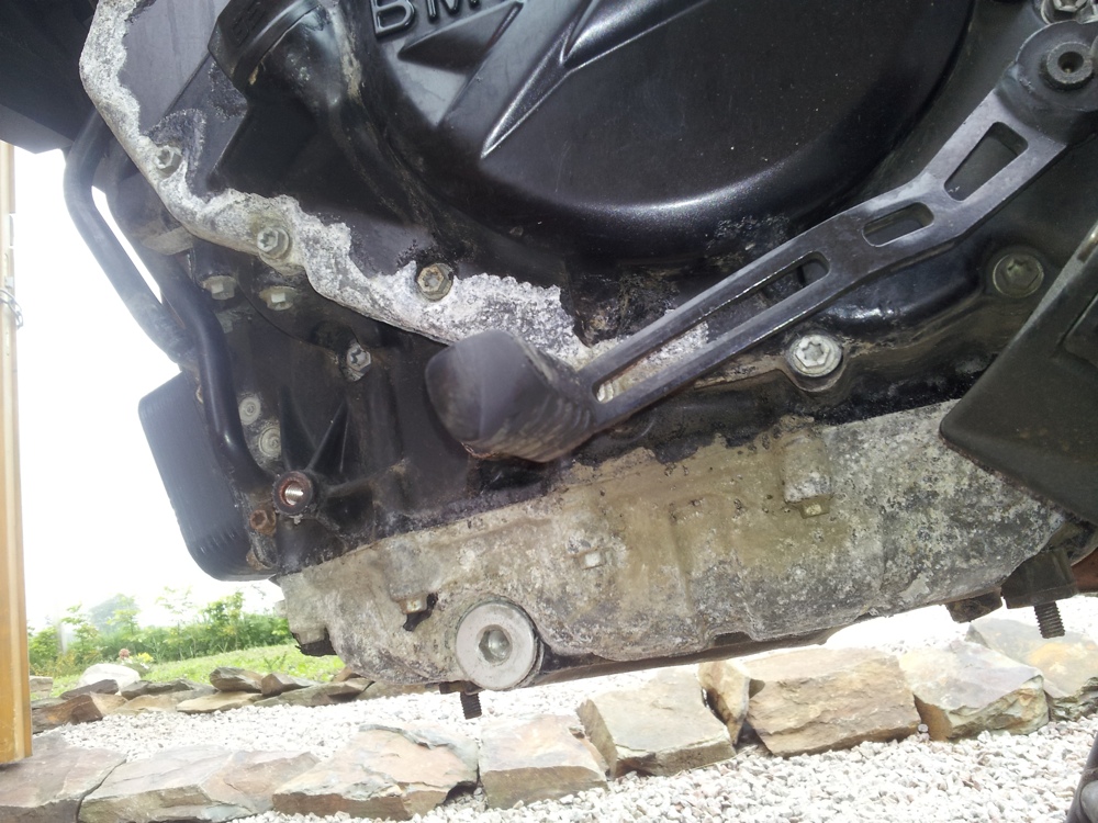

Beitragvon HarrySpar » 04.04.2020, 16:01
Sag ich ja. Die windigen 120 oder 140°C, was da auftreten könnten, jucken noch keine Farbe.
Anbei noch so ein Motor mit dem selben Problem.
