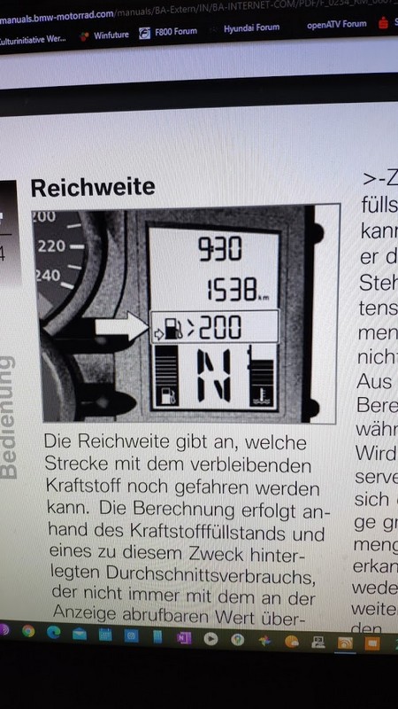

Beitragvon hjf » 15.09.2020, 15:08
Bei den Euro 4 Mopeds ab 2017 scheint das leider nicht mehr zu funktionieren.
Konnte die Funktion zwar kodieren , aber im Display werden weiterhin nur die gefahrenen Kilometer angezeigt.
mfg , hjf

Beitragvon GT_FAHRER » 16.09.2020, 18:33
Das ist natürlich möglich, meine ist eine Euro 3 von 2016 und da gehts.
Du solltest nach dem aktivieren der Funktionen, eigentlich auf diese Anzeige (siehe Bild) umschalten können.
lG Peter
